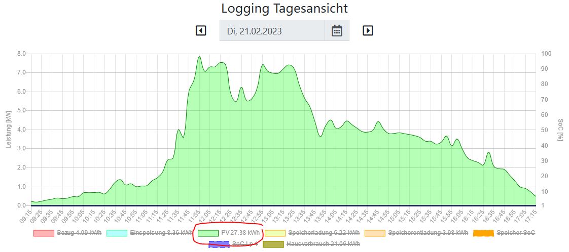

ich bekomme in der openWB-App eine zu hohe PV-Produktion meiner SolarEdge (SE) PV-Anlage angezeigt.
In "Logging Langzeitansicht" passt die Kurve für den heutigen Tag perfekt zur Kurve aus der SE-App. Produktion heute ca. 21,5 kWh bei Spitzenwerten von etwas über 4 kW:
In "Logging Tagesansicht" sowie in den verschiedenen Themen bekomme ich jedoch eine deutlich höhere Produktion angezeigt (ca. 27.5 kWh) mit Spitzenwerten zwischen 7 und 8 kW:
Es gab immer schon kleinere Differenzen zwischen den SE und openWb Werten, aber jetzt beträgt der Unterschied 25-30%. Ich mache regelmäßig Updates, kann aber nicht mehr nachvollziehen, ab wann dieser Unterschied aufgetreten ist, da die Werte in den letzten Wochen generell niedrig waren.
Hat jemand dasselbe Phänomen bzw. eine Idee?

Hat nichts mit Solaredge zu tun.
Ist eine Sache der Auflösung und so, mit der Menge der zu speichernden Werte und der damit benötigten Größe des Speicherplatzes
in OpenWb hat man es so organisiert:
Die genaueste Darstellung erhält man im Theme. ( Werte sind flüchtig )
In der Langzeit Darstellung erhält man gemittelte Minutenwerte ( Werte sind flüchtig ) ,
im Tagesdiagramm gemittelte 5min Werte ( Werte werden auf SD gespeichert )
In der Monatsdarstellung gemittelte Tageswerte ( Werte werden auf SD gespeichert )
In der Jahresdarstellung gemittelte Monatswerte ( Werte werden auf SD gespeichert )
Im SE Portal erhält man in der Graph Darstellung nur 15 min Werte!!
Also kann man den Vergleich von openWB Werte mit SE Werten in der Graphdarstellung nicht absolut, sondern nur tendenziell vergleichen.
Zum Vergleich müsstest Du Dir live die MomentanWerte im SE Portal und im Theme ansehen.
PS: Bei mir stimmen die Werte überein

Re: Solaredge PV-Produktion
Wir haben eine SolarEdge-Anlage.Stromi hat geschrieben: Di Feb 28, 2023 9:40 pm Hat jemand dasselbe Problem? Oder hat jemand eine SolarEdge-PV-Anlage, aber das Problem nicht?
Und überhaupt auch noch Probleme bei der Konfiguration der openWB, denke ich.
Frage: Hast Du eine Batterie am WR? Und die irgendwie auch in der Konfig der Wallbox angegeben?
Hallo Michael,
ja, habe eine LG Resu7H als Speicher. In der Modulkonfiguration der openWB unter "Speicher-Modul" den "Solaredge-Speicher" ausgewählt und die IP Adresse der SE-Anlage eingetragen.
