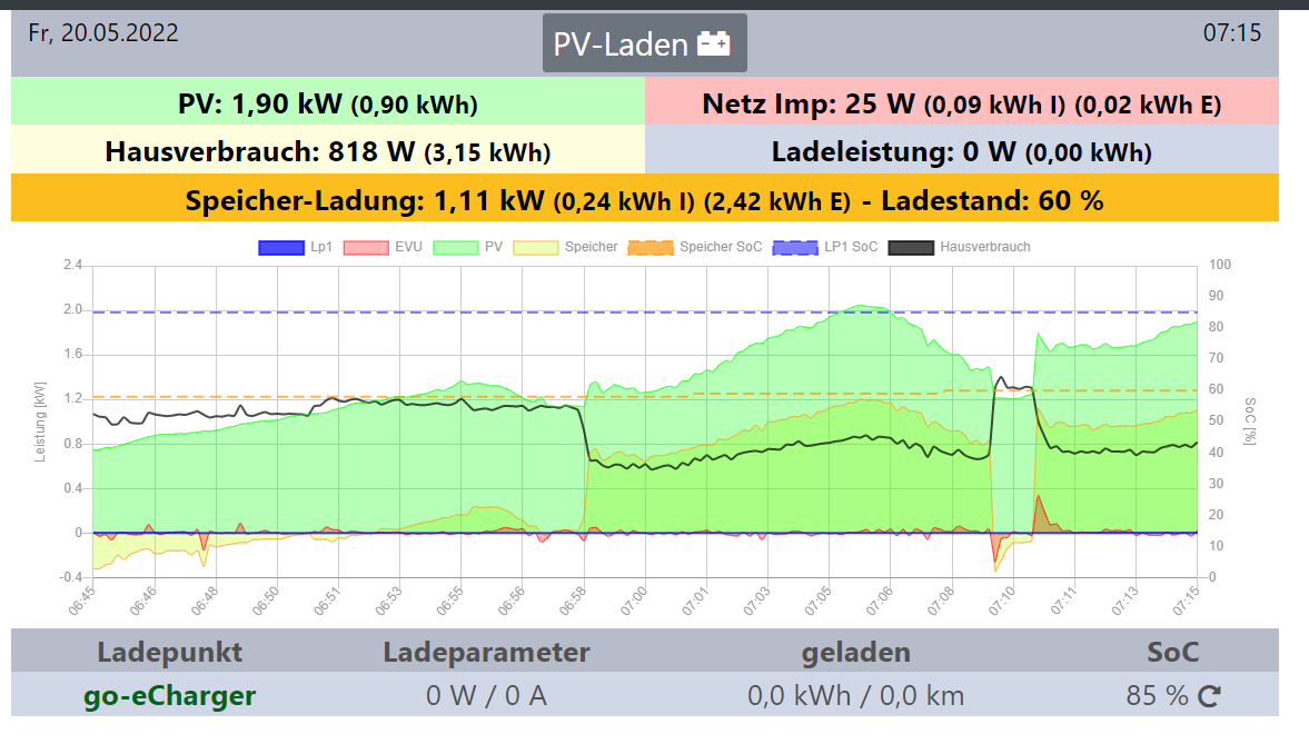

Auch beim Laden des Speichers scheint nun alles bestens zu sein. Lag also entweder am Update, oder am Neuaufsetzen von openWB...

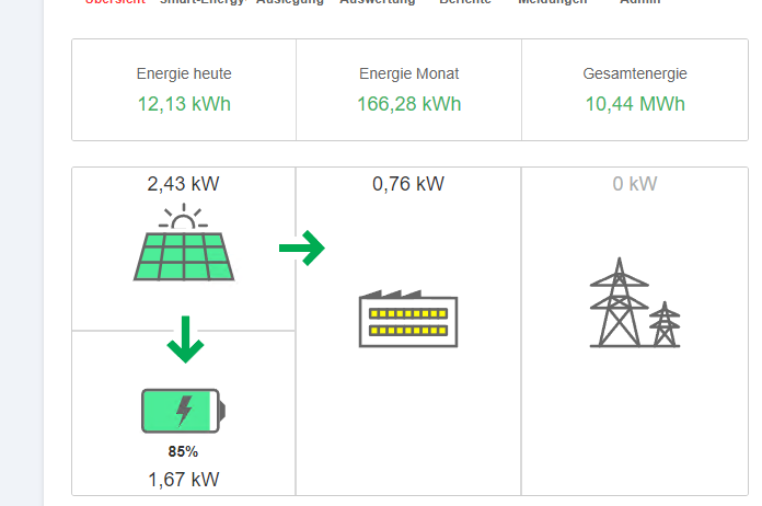

Hab mich evtl. zu früh gefreut. Seit einer Weile zeigt openWB wieder deutlich höhere PV-Produktion (ca. 700 W) mehr an als SolarEdge. Dadurch ist auch der Hausverbrauch deutlich höher als tatsächlich.
Ich beobachte weiter und hoffe, dass es vielleicht nur ein vorübergehendes Anzeigeproblem auf SolarEdge-Seite ist. Das scheint es ja auch öfter mal zu geben.
Edit: Wobei es eigentlich nicht an der SolarEdge-Anzeige liegen kann, denn das Haus hat keinen Verbrauch von 1,6 kW, eher 0,7 kW. Also wird entweder von openWB falsch berechnet oder kommt falsch per Modbus vom WR.

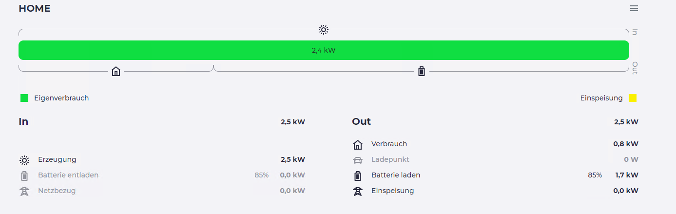

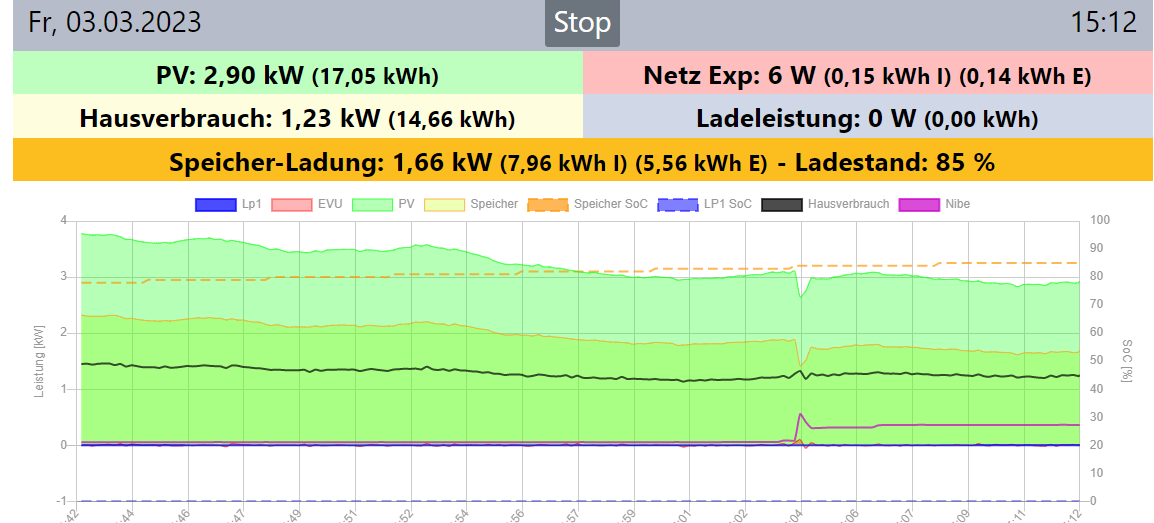

Hierzu ein Update:
- das Problem besteht weiterhin, openWB zeigt mir während der Ladung meines BYD-Speichers, der an meinen Hybrid-WR angeschlossen ist, zu hohe PV-Produktion an.
- das führt auch zu einem zu hoch berechneten Hausverbrauch
- SolarEdge hat zwischenzeitlich die "Kommunikationsplatine" meines Hybrid-WR tauschen lassen, das hat nichts geändert.
Jetzt das große ABER:
Ich habe mir gestern testhalber evcc installiert, weil es sich so einfach in Home Assistant integrieren lässt. Dort habe ich alle Geräte eingerichtet wie auch in openWB (zwei WR, ein Speicher, ein Modbus-Zähler). evcc rechnet scheinbar korrekt, denn dort passen alle Zahlen genau mit dem überein, was SolarEdge im Portal anzeigt. Keine zu hohe PV-Produktion und kein zu hoch berechneter Hausverbrauch.
Was stark vermuten lässt, dass openWB hier irgendwie falsch rechnet.
