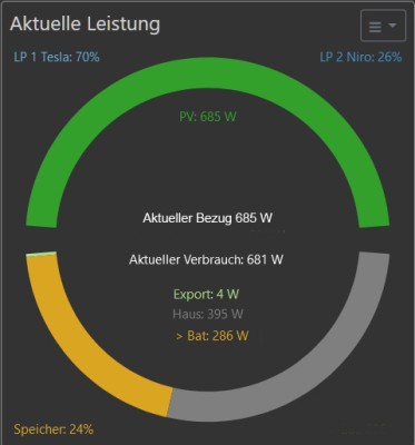

Ich freue mich jedes Mal, wenn ich die tolle Grafik "Colors" sehe. Und weil sie so gut aussieht hätte ich noch ein paar Vorschläge zur Optimierung:
Im oberen Halbkreis ist dargestellt, wo der Strom herkommt und im unteren, wo er hingeht. Es wäre jetzt super, wenn auch die Beschriftungen konsequent entsprechend platziert wären, also oben die Bezüge aus PV, Netz und Batterie und unten der Export (besser die Einspeisung) ins Netz, in die Batterie, die Autos.
Dann wäre die Ansicht m.E. noch deutlicher und übersichtlicher. Das ist jetzt nur zum Teil so umgesetzt.
Ich habe das mal im Photoshop prinzipiell so dargestellt, wie es aussehen könnte (sh. Anhang 1).

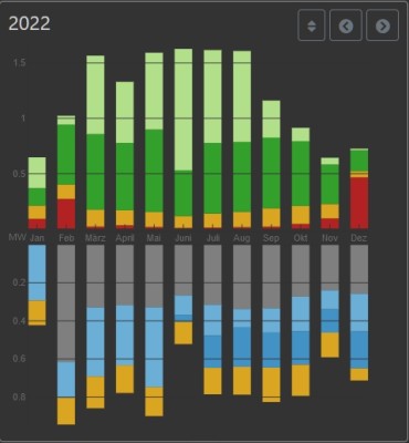

Bei der Darstellung der Bezüge und Verbräuche über längere Zeiträume müsste die Legende wohl kWh bzw. MWh lauten (sh. Anhang 2). Ich vermute, dass das kleine h fehlt.
Trotzdem ist diese Darstellung, wie sie jetzt ist, einfach nur super und total aussagekräftig.
Bergfex
Bergfex

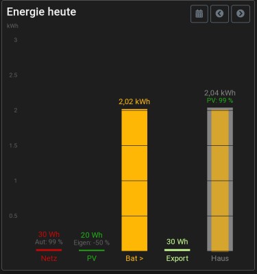

Nochwas ist mir aufgefallen:
Bei der Grafik "Energie heute" ist im rechten Balken der Stromverbrauch im Haus dargestellt. Er beträgt im Beispiel 2,04 kWh und kommt zu 99% aus der Batterie. Zu etwa 1% aus der PV. Im Balken ist aber grün ein PV-Bezug von 99% angegeben, obwohl die aktuelle Tagesleistung der PV nur 20 Wh betragen hatte. Vermutlich ging der Entwickler davon aus, dass der Strom, der nicht aus dem Netz kommt, von der PV sein muss und hat den Strom aus der Batterie nicht bedacht.
Man könnte nun meinen, dass auch der Batteriestrom letztlich von der PV käme. Das ist aber nicht unbedingt der Fall, denn Lithium-Eisenphosphat-Akkus werden i.d.R. einmal im Monat auf 100% geladen und das kann vornehmlich im Winter durchaus auch mit Netzstrom sein.
Ich schlage deshalb vor, in der zweiten Zeile der Überschrift des Balkens Haus nicht PV (im Beispiel 99%) anzugeben, sondern den Autarkiegrad. Und dann würden die 99% stimmen, denn auch Batteriestrom zählt zur Autarkie.
Das klingt jetzt ziemlich pingelig, was es auch ist, aber so eine tolle Darstellung darf auch in den letzten winzigen Details korrekt sein...
Bergfex
Bergfex

Danke fürs finden! Das muss in der Tat korrigiert werden.
bergfex hat geschrieben: Do Mär 09, 2023 8:47 am

Ok, ich wusste gar nicht, dass die Batterien auch mit Netzstrom geladen werden. Dann macht "PV" als Bezeichnung in der Tat kein Sinn.
Es ist kein Problem, das umzubenennen.
Aber ist das dann wirklich autark, wenn der Strom aus dem Netz stammt?
bergfex hat geschrieben: Fr Mär 10, 2023 8:16 am Man könnte nun meinen, dass auch der Batteriestrom letztlich von der PV käme. Das ist aber nicht unbedingt der Fall, denn Lithium-Eisenphosphat-Akkus werden i.d.R. einmal im Monat auf 100% geladen und das kann vornehmlich im Winter durchaus auch mit Netzstrom sein.

Guter Punkt. Ein paar Überlegungen dazu:
- Ich würde halt ungern die Anzahl der Zeilen im Kreis erhöhen, weil wir dann die Schriftgrösse kleiner machen müssten.
Und mit Hausverbrauch, Laden, Batterie, Geräten und Export müssten wir dann bis zu 5 Zeilen in der unteren Hälfte unterbringen.
Ausser wir zeigen mehrere Werte in der gleichen Zeile. Das könnte nahe an der Mitte sogar gehen.
- Bei den Stromquellen haben wir kein Problem, da gibt es ja maximal drei Kategorien.
- Du hast noch eine neue Kategorie "Aktueller Bezug" eingeführt. Wäre das die Summe aller Quellen, inkl. Batterie? Dieser Wert ist ja in der Regel identisch zum Verbrauch, ausser es wird eingespeist. D.h. wir könnten auch einfach "Aktueller Verbrauch" in "Bezug/Verbrauch" umbenennen, wenn nicht nur PV geladen wird.
- Was mir gerade noch auffällt: Beim Aktuellen Verbrauch wird aktuell auch das Laden der Batterie mit eingerechnet. Das müsste man ja eigentlich abziehen.
bergfex hat geschrieben: Do Mär 09, 2023 8:47 am Im oberen Halbkreis ist dargestellt, wo der Strom herkommt und im unteren, wo er hingeht. Es wäre jetzt super, wenn auch die Beschriftungen konsequent entsprechend platziert wären, also oben die Bezüge aus PV, Netz und Batterie und unten der Export (besser die Einspeisung) ins Netz, in die Batterie, die Autos.
