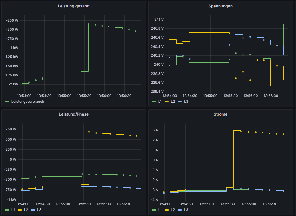

Hallo Community,
ich habe ein kleines Problem mit der Verbindung meiner openwb mit dem Protoss PE11 beim Evu Kit.
Die Wallbox kann sich manchmal keine Daten von dem PE11 holen. Das passiert unregelmäßig ein mal in 10-15min für ca.20 Sekunden - ca.1 Minute.
Ich habe das Debuglevel 1 in der Wallbox aktiviert.
Lt. Log würde ich jetzt mal auf ein Netzwerkproblem vermuten. Das Merkwürdige ist halt, dass es im Regelfall funktioniert und in 10 Sekunden Abständen immer neue Werte gibt und nur in den Ausnahmefällen länger mal nicht. Die beiden LEDs leuchten beim Aussetzen am PE11 auch nicht.
Habt ihr eine Idee, was zu so einem Verhalten führen kann? :)
Am Netzwerk wurde in der Zwischenzeit nicht umgestellt und eine Regelmäßigkeit, sei es jetzt von Auftreten oder Dauer lässt sich auf Anhieb auch nicht erkennen.
