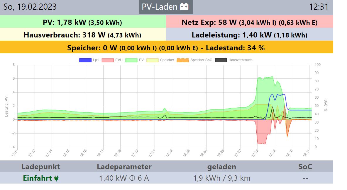

Man erkennt das hier ganz gut, dass sie eben nicht mit 6A startet und dann hochregelt, sondern eher mit viel startet und dann nach unten korrigiert: Ergebnis des Ganzen, iobroker regelt seine Ladeleistung soweit zurück, dass der "Hausverbrauch" gedeckt wird und geht soweit, dass die openWB den Hausspeicher entlädt.Leider geht openWB nicht beim Start des PV-Ladevorgangs mit maximaler Ladeleistung "ins Rennen" und erst danach regelt sie sich auf einen Ladestrom ein.
