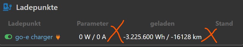

ich habe mich durch die >40 Seiten gelesen und wollte kurz über meine Inbetriebnahme und Erfahrung berichten...(und natürlich noch eine Frage stellen ;-) ).
Ich habe meine go-e CM02 gegen eine Gemini getauscht. Da ich bei der alten go-e gar nichts eingetragen / eingestellt hatte, war ich erstaunt, dass ich NICHTS gesehen habe. Der blaue Balken war einfach weg. In der openWB Software habe ich die IP der neuen go-e eingetragen, sonst nichts.

Nun noch zu meinen Fragen:
1. wisst ihr , wann es auf 3phasig umspringen würde ?
2. meine go-e zeigt - 3 Millionen KWh an (s. Bild), wie bekomme ich das wieder ordentlich hin ?

Einschalten bei 1400W + Hausverbrauch,
Umschalten auf 3 Phasen 3,7kW + Hausverbrauch.
Was deine - geladene kW angeht, sind WR und Stromzähler richtig eingerichtet? Sind PV Leistung und Hausverbrauch plausibel?

danke für die Info.
Alles Andere funktioniert ohne Probleme und ist auch plausibel.
Nur die go-e Anzeige mit den Minus Daten ist sonderlich...
