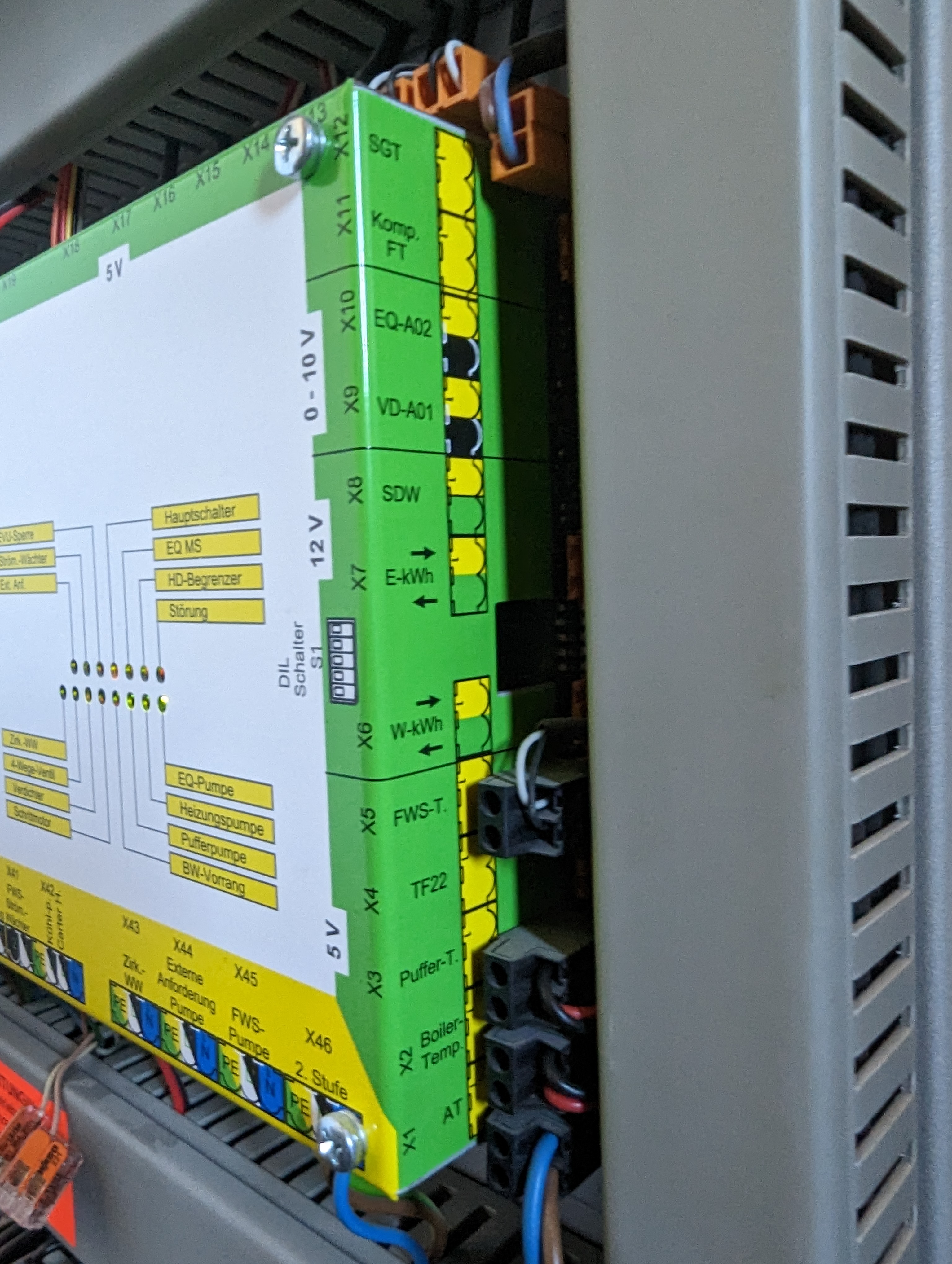

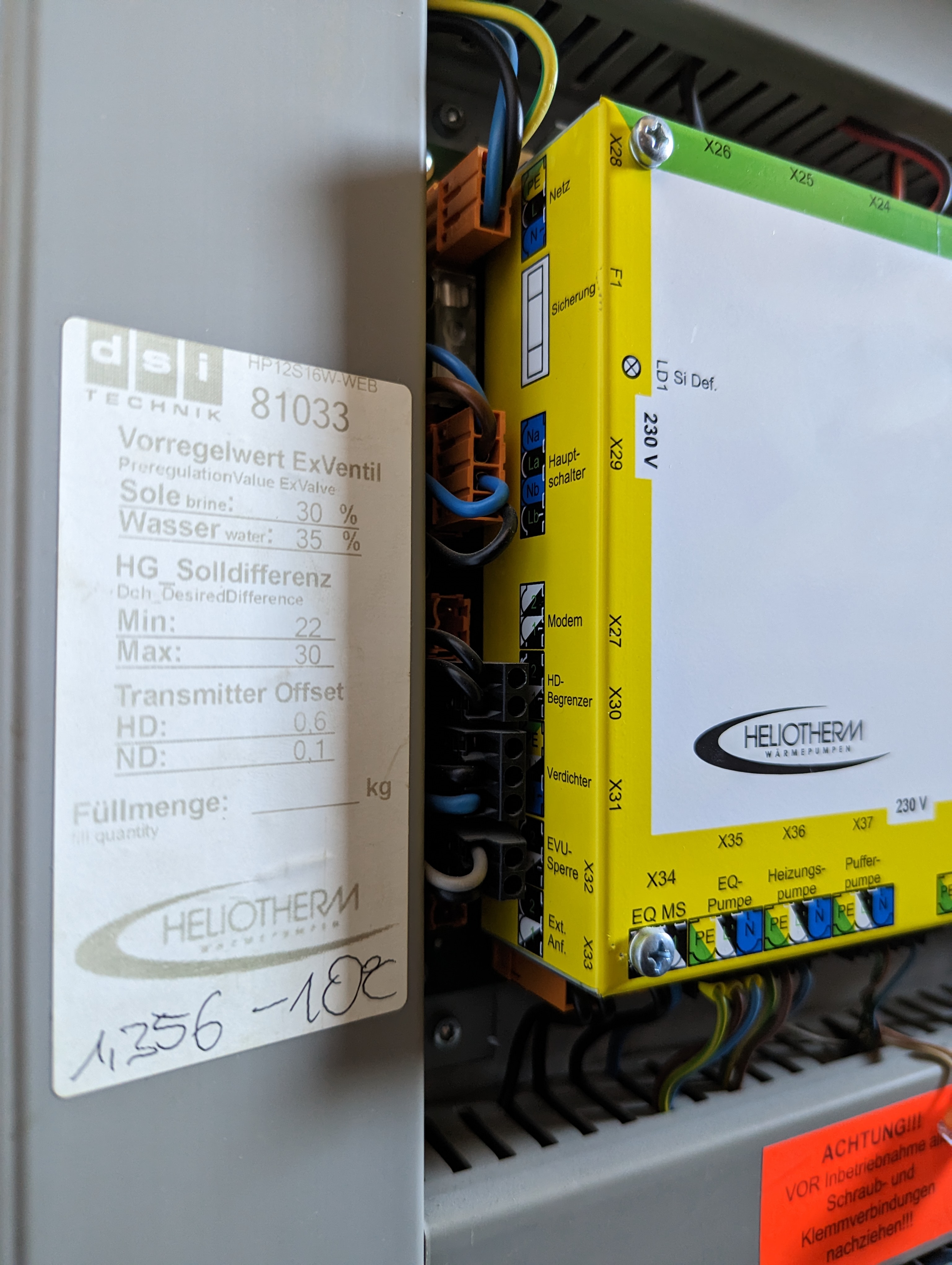

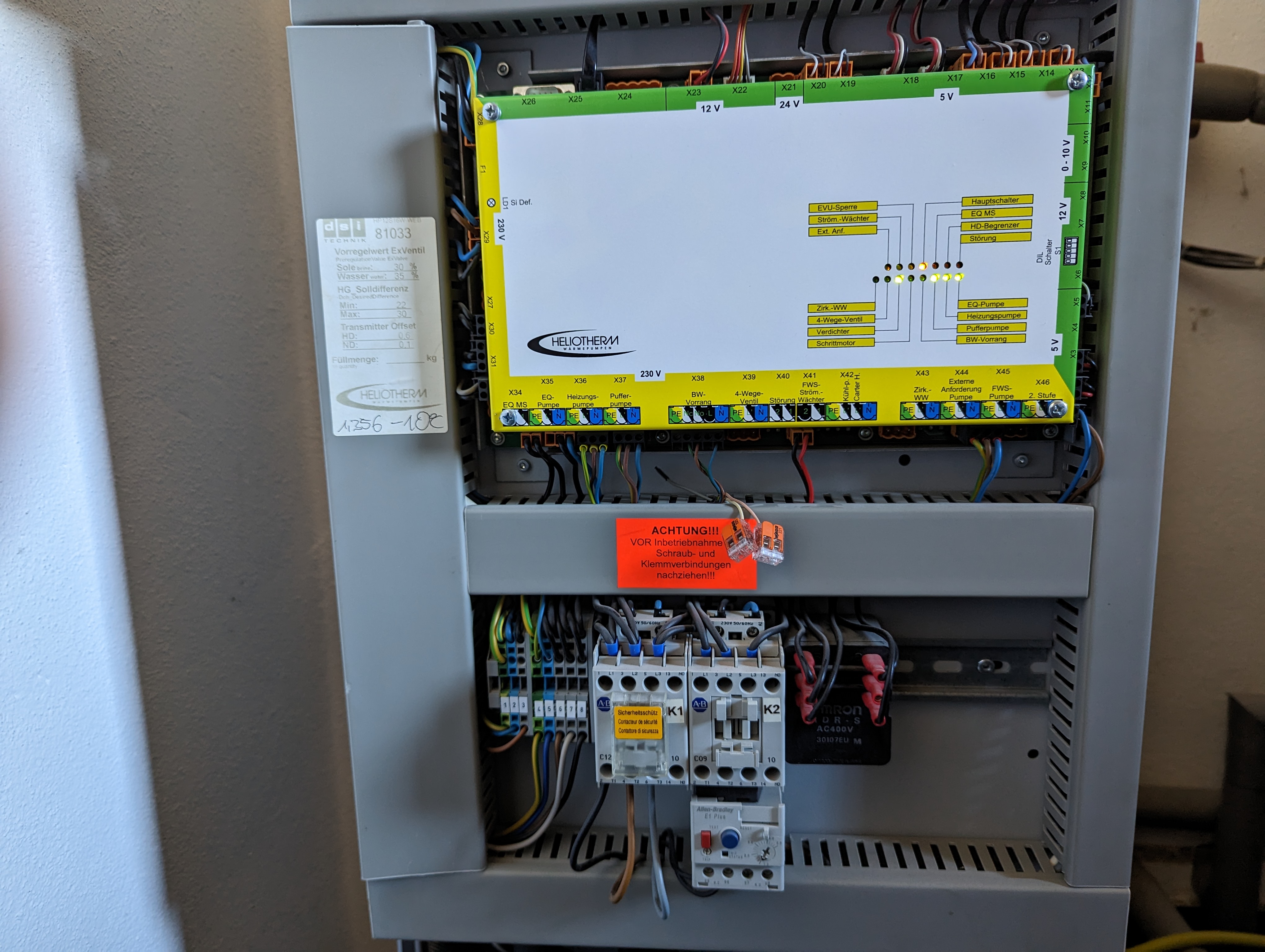

Hier Mal Bilder vom inneren meiner Wärmepumpe. Der Serielle Port lässt sich bestimmt anzapfen.
Was denkt ihr?
Was denkt ihr?

Ich denke, dass eine Dokumentation der WP hier hilfreicher ist als Fotos. Und auch, was man denn an der WP steuern will.

...naja, wenn Du eine Beschreibung hast, welches Protokoll und welche Funktionen wie gehen?Barete hat geschrieben: Do Mär 16, 2023 12:16 pm Hier Mal Bilder vom inneren meiner Wärmepumpe. Der Serielle Port lässt sich bestimmt anzapfen.
Was denkt ihr?
Ansonsten, unten links gibt es noch zwei, X32 und X33 (EVU-Sperre und Ext-Anforderung)...da würde ich ansetzen.
X33, die externe Anforderung könnte vielversprechend sein, um die Ein-/Ausschaltung extern, ober die openWB zu übersteuern...ebenso ginge die EVU-Sperre, falls die nicht schon besetzt ist, evtl. eben in die andere Richtung (X32 Ein/Aus, X33 AUS/EIN)
Aber nicht ohne Zwischenmodul, zB ein Shelly und nicht ohne Doku.
