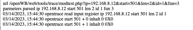

Außerdem habe ich den modtest der openWB bemüht. Dabei habe ich nach dem "opentrace" keine Werte zurückbekommen:
Demnach scheint ja schon die Kommunikation der openWB nicht zu funktionieren. Kann ich bezüglich des Modbus irgendwelche Einstellungen vornehmen? Wo ist der Fehler in diesem Falle zu suchen?

flori04 hat geschrieben: Mo Mär 13, 2023 10:22 pm @Gero das Problem ist ja nicht die Interpretation der Daten, sondern dass die openWB nach meinem pull überhaupt keine Daten raus gibt
Ich habe hier zwei openWBs. Einen Master, der den SoC des Hausspeichers kennt und einen Slave, der nur Ladepunkt ist.
Start des modbus-testers:
Master (die 11):
Slave (die 12)
Ich kann die Beobachtung also nachstellen. Irgendwas an der Master-openWB ist also kaputt.
