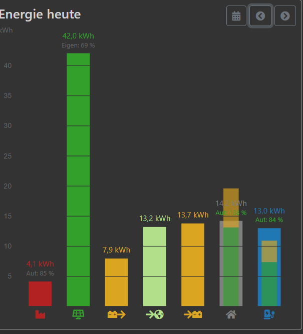

Ich habe bei mir noch einen Anzeigefehler entdeckt.
Die Zuordnung PV/Batterie zum Hausverbrauch passt nicht so wirklich.

Die Summe der PV-Verbräuche ist zu hoch, dem Hausverbrauch wird zu viel PV zugewiesen. Ich hatte das schonmal vorübergehend nach dem Versionsupgrade, aber es war dann später wieder korrekt. Könntest Du mal schauen, ob es in den nächsten Tagen auch noch falsch ist?
Es könnte auch an einem Verbraucher mit ungewöhnlichem Verhalten liegen. Philipp hatte weiter oben in diesem Thread berichtet, dass bei ihm ein go-e Charger ähnliche Effekte verursacht.

electron hat geschrieben: Mi Mär 15, 2023 8:27 pm Die Summe der PV-Verbräuche ist zu hoch, dem Hausverbrauch wird zu viel PV zugewiesen. Ich hatte das schonmal vorübergehend nach dem Versionsupgrade, aber es war dann später wieder korrekt. Könntest Du mal schauen, ob es in den nächsten Tagen auch noch falsch ist?
Okay go-eCharger habe ich auch, sogar zwei. Ich beobachte das mal. Danke.

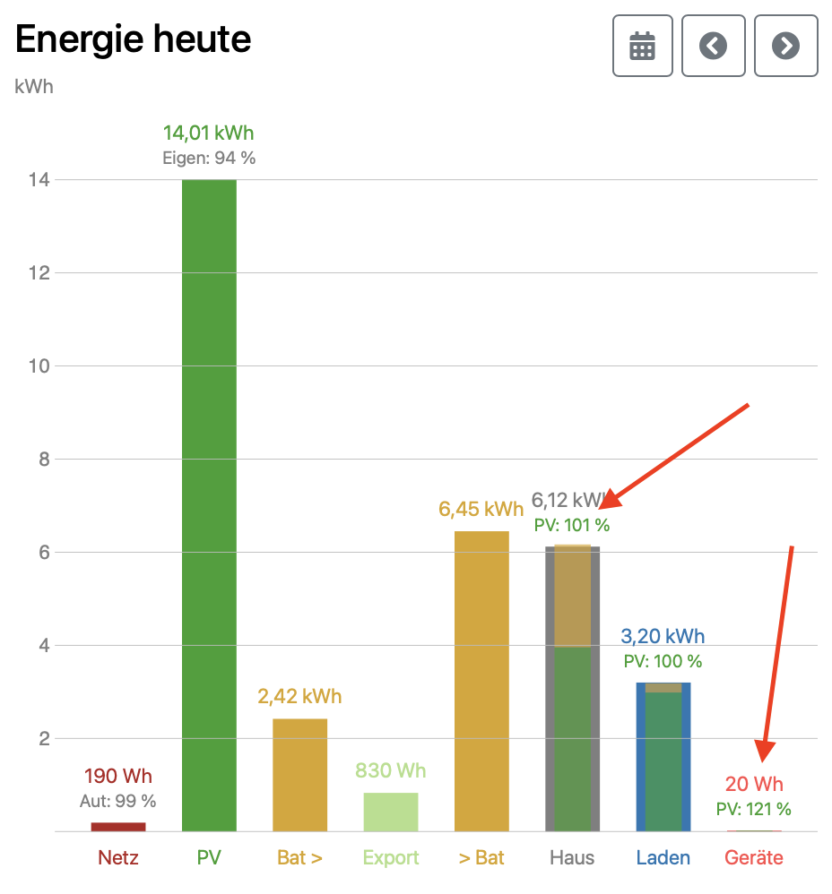

jemand eine Idee weshalb ich in der Übersicht teilweise über 100% PV Grad habe? Das dürfte ja eigentlich nicht gehen oder ;)
Version 1.9.295
Danke und VG Kai

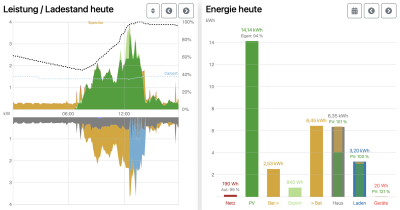

electron
Beiträge: 835
Re: Anpassung des Theme Colors (+andere)
Beitrag von electron »
Wie sieht denn der Tagesverlauf für den gleichen Tag aus?

Ich habe das "Problem" schon seit einigen Versionen, aber nie weiter beachtet, da ich mich noch in der Aufbau - bzw. Einrichtungsphase befand. Jetzt läuft seit einiger Zeit alles rund und nun wollte ich mich dem Phänomen widmen. Sag mir welche Informationen du benötigst, damit wir dem Thema auf den Grund gehen können.

Ich sehe im Tagesverlauf eine Anomalie - der blaue Peak nach unten am Nachmittag. Da wird mehr verbraucht (ca 3.6kW) als erzeugt (3.3 oder 3.4kW). Da der Algorithmus zur Berechnung des PV-Anteils für jedes 15-Minuten-Intervall den PV- und Batterie-Anteil am Verbrauch berechnet, könnten solche Anomalien zu den falschen Darstellungen im Graph führen.
Ich könnte versuchen, solche Anomalien zu erkennen und dann jeweils den PV-Anteil zu reduzieren. Ich muss mal ausprobieren ob das klappt.
