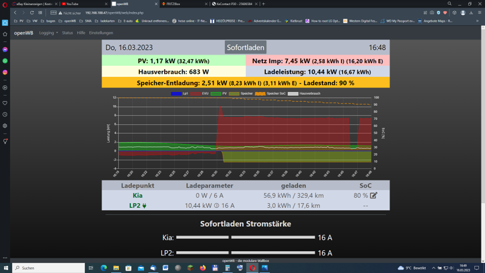

Was ich vermisse ist die Protokollierung des Ladestroms und die Anzeige des Verbrauch in der Grafik.
Es wird der Ladestrom als Hausverbrauch mit angezeigt Der Ladestrom ist als Ladeleistung auch vorhanden.
Aber der LP2 als Kurve fehlt. Steht bei 0
Weiß jemand was man ändern muss?

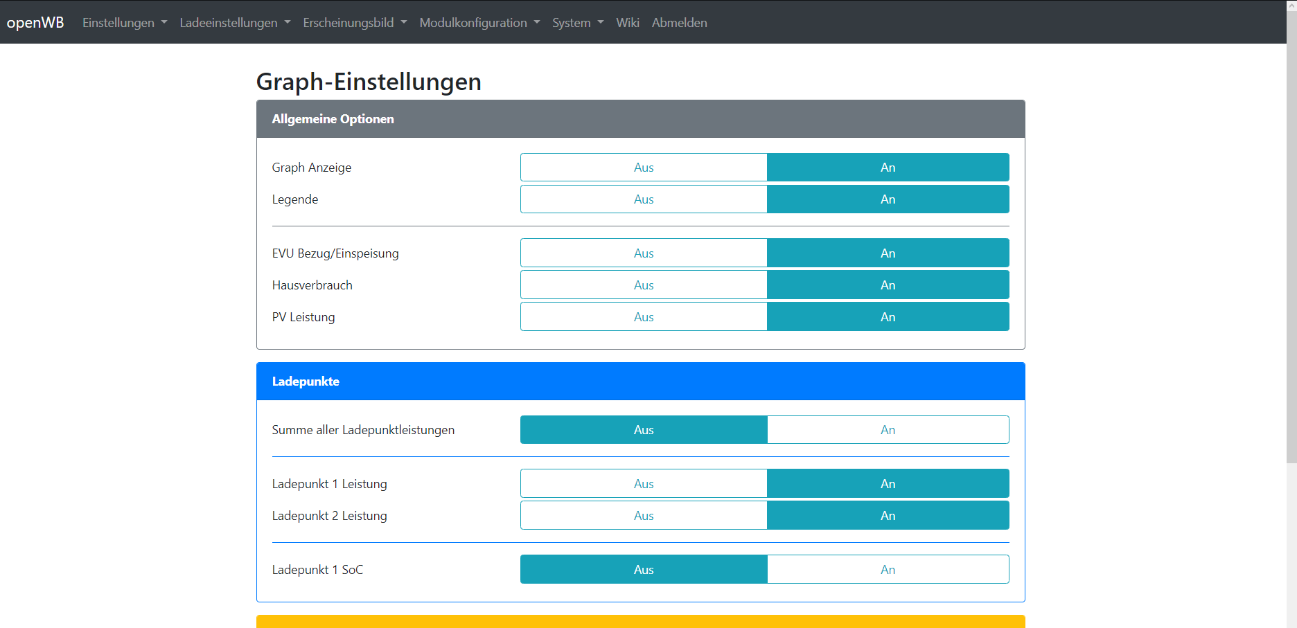

Ich habe es selbst rausgefunden.
Unter der Graph-Einstellung musste der Ladepunkt aktiviert werden.
Für alle die das gleiche Problem haben, das Bild dazu.
