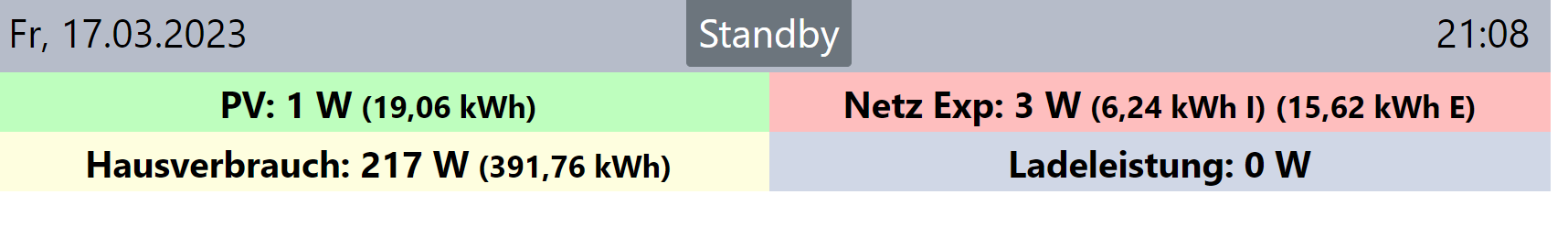

Ich habe eine große PV Anlage die ich über das Modul E3DC "Externe Produktion" eingebunden habe. Funktioniert soweit.
Weiterhin habe ich zwei kleine PV Anlagen die ich über je einen Shelly Plus messe. Da der Shelly Plus als PV Modul nicht unterstützt wird, muss ich das generische JSON Modul verwenden. Über das JSON Modul ist der Wert der Abfrage der aktuelle Leistung aus den Shelly Plaus wohl negativ.
In Folge wird die Menge der beiden kleineren Anlagen auf der Übersichtsseite wohl von der Menge der großen Anlage abgezogen und nicht addiert.
Mit einer manuellen Addition der Werte aus den Wechselrichtern komme ich auf rund 28kWh.
Die Übersicht zeugt 19,06 kWh an. (19,06 + 2*4,32 kWh)
Hat jemand eine Idee wie ich die Werte im generischen JSON Modul negiere so dass diese von OpenWB nicht abgezogen sondern addiert werden?

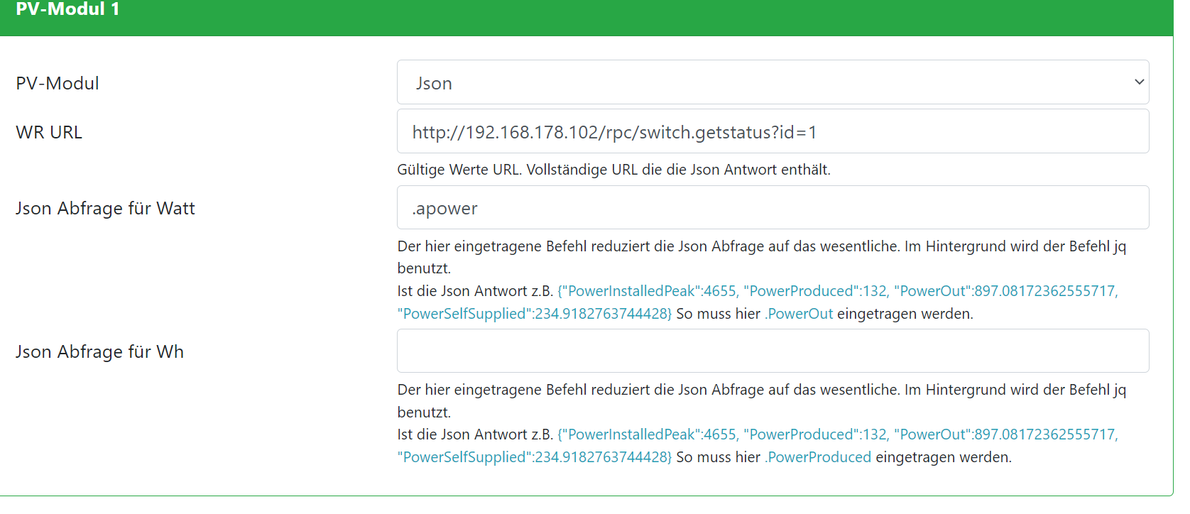

Das funktioniert leider nicht.
Wenn ich die Shelly Plus als Smarthome 2.0 einbinden, werden positive Werte angezeigt.
In der Summe unter PV Erzeugung wird es allerdings abgezogen trotz -1.

1. Fehler gefunden. Man sollte die Phase für die beiden kleinen PV Anlagen auch dort auflegen wo die große PV ebenfalls aufgelegt ist. Sonst wird natürlich völlig falsch gemessen.

Das hab ich auch so gemacht. Für einen Test dann nochmals im Smarthome eingebaut weil dort ja Shelly Plus unterstützt wird.
Siehe Bild oben
Bei den PV Modulen wird leider kein Shelly Plus unterstützt, nur der normale shelly.
Siehe Bild oben

Mit JSON auch der Shelly Plus
