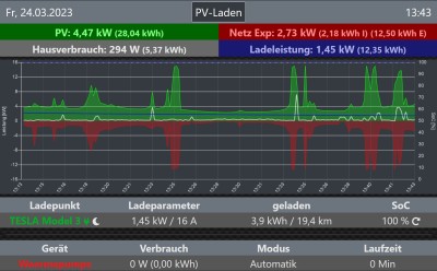

ich nutze aktuell die Stable 1.9.295 auf der openWB series2 standard+
Die Verbrauchsdaten meiner Wärmepumpe lasse ich über einen SDM72 V2 am PE11 anzeigen.
Ich wünsche mir allerdings das die Verbrauchsdaten der Wärmepumpe auch als Graph ähnlich der Ladeleistung der Ladepunkte angezeigt werden.
Der SDM72 V2 ist aktuell unter Smart Home 2.0 konfiguriert.
Irgenwie stehe ich auf dem Schlauch, wie bekomme ich die Werte als Graph angezeigt?
Wärmepumpe an SDM72 als Graph visualisieren?

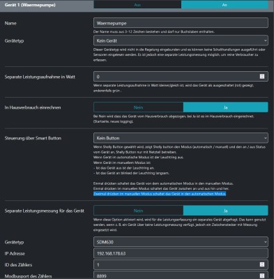

Stellst du bitte mal eine Screenshot hier ein. Bei mir funktioniert das ohne Probleme auch mit einem SDM72V2. Evtl. auch die Konfig im Smarthome 2.0

Stellst du mal so ein, dass der Wert nicht in den Hausverbrauch eingerechnet wird.

Bist Du dir sicher mit den Ip-Adressen und der Modbus Port ID?
Ich hätte erwartet, dass hier eher der Standard Modbus Port 502 und eine IP aus Deinem Netzwerk für den Zähler anzugeben wäre !?

Standardmäßig ist ein PE11 auf Port 8899 eingestellt, das passt schon. IP kommt wohl aus einer Fritz Box.
