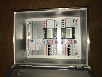

es ist schon lange her, dass ich hier das letzte Mal aktiv war. Ich habe mir Dank der Hilfen hier im Forum 2018 eine OpenWB mit zwei Ladepunkte a 22KW (gesamt max 3x40A) aufgebaut. Ich hatte noch einige Erweiterungspläne. Bin aber nicht mehr dazu gekommen. Dieser Aufbau funktioniert mit unserem Smart EQ perfekt (aktuelle Version 1.8.300Beta). Dadurch hatte ich keinen Bedarf mehr, etwas zu ändern. Aus diesem Grund ist das Thema ziemlich eingeschlafen.
Auf dem Hausdach befindet sich noch immer eine PV Anlage mit 4,41 KW peak und einem SMA Wechselrichter. Verbaut habe ich aktuell MPM3PM Zähler, angebunden über dem Mod-Bus für EVU, PV und die beiden LPs. WB Aufbau siehe Bild unten. Geregelt wird alles über den Paspberry Pi 4.

Anbei der aktuelle Aufbau:

Nur mit Einsendung der Originalbox. Klappt bei Dir also nicht.Carsten73 hat geschrieben: Fr Mär 31, 2023 12:10 pm Eine Frage ist definitiv noch offen: Gibt es eine Möglichkeit, meine WB umzurüsten auf automatische Phasenumstellung?
1x Fi-B für 2x LP ist auch nicht mehr zulässig und 1p3p bräuchte getrennte Schütze.
