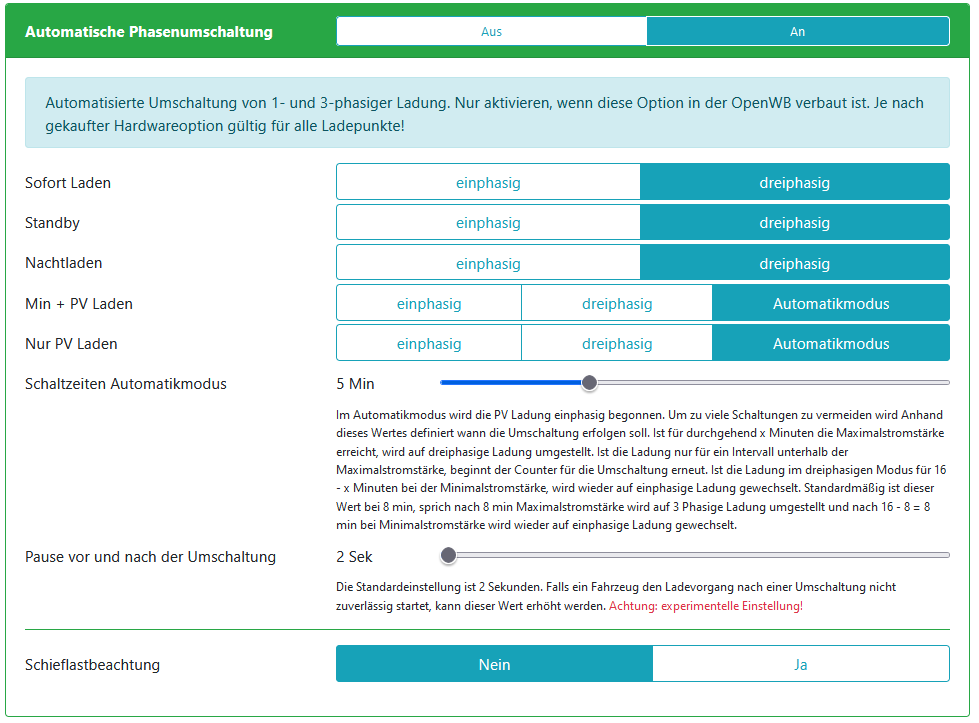

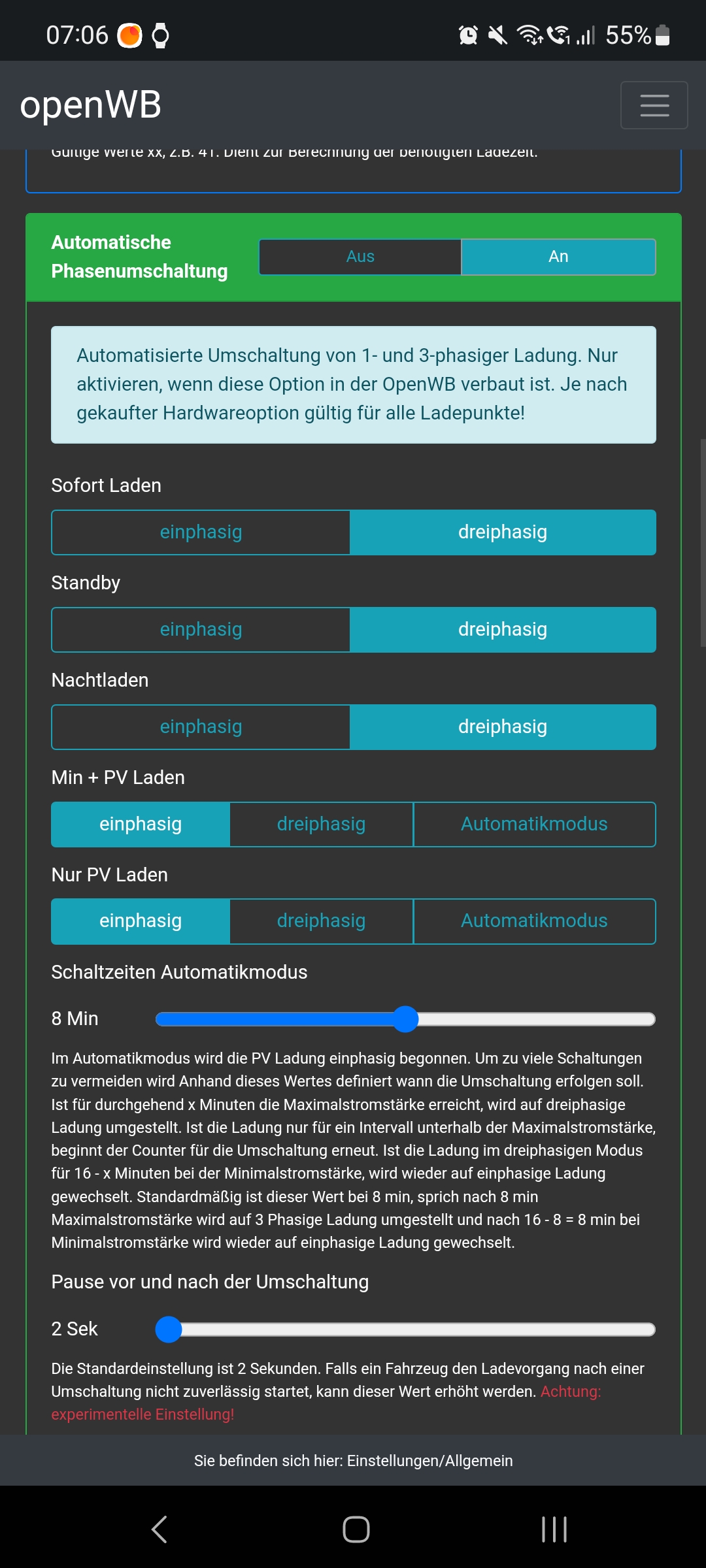

MIn+PV nur 1 Phasig mit 6 Amper bei Netzbezug
jonas_linhose
Beiträge: 5
Registriert: Sa Mai 07, 2022 12:15 pm
Beitrag von jonas_linhose »
ich hoffe von euch kann mir einer die Augen öffnen. Ich habe den Modus Min + PV eingestellt. Wenn der SOC unterhalb des Mindeswertes liegt, beginnt die Box auch zu laden, allerdings nur 1 Phasig mit 6 Amper.
Ich kann zwar die Mindesamper hochstellen, dass funktoniert auch, aber ist ja nicht Sinn der Sache. Weiterhin lädt er auch nicht 3 Phasig, und dazu finde ich keine Einstellung.
Im Modus Sofort-laden oder auch bei PV - Überschuss - Laden ist 3 Phasiges Laden mit bis zu 11 KW kein Problem, nur bei dem Modus Min+PV unterhalb des Mindest-SOC bleibt er stur bei 1 Phasig mit 6 Amper.
Hat einer von euch einen Rat?
Stable: 1.9.295
Tesla Model 3

Was hast du hier eingestellt bei Min+PV?

Hier meine Einstellungen:
