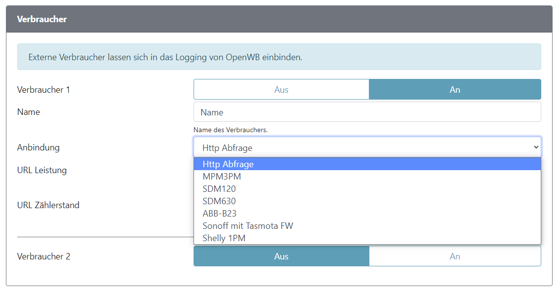

ich habe eine openWB Standart+ mit Version: 1.9.220 und dazu das EVU Kit mit dem SDM72 in einer Unterverteilung für den Pool.
Mit dem SDM möchte ich gerne den Verbrauch von Pooltechnik und Wärmepumpe loggen und hatte gedacht, dass ich den SDM als Verbraucher in Smarthome (oder SH2.0) registriere.
Leider gibt es den SDM72 nicht als Auswahlmöglichkeit in der Verbraucherliste.
Wie bekomme ich den Zähler als Verbraucher in die openBW?

Probieres mal mit dem sdm630.

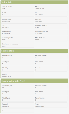

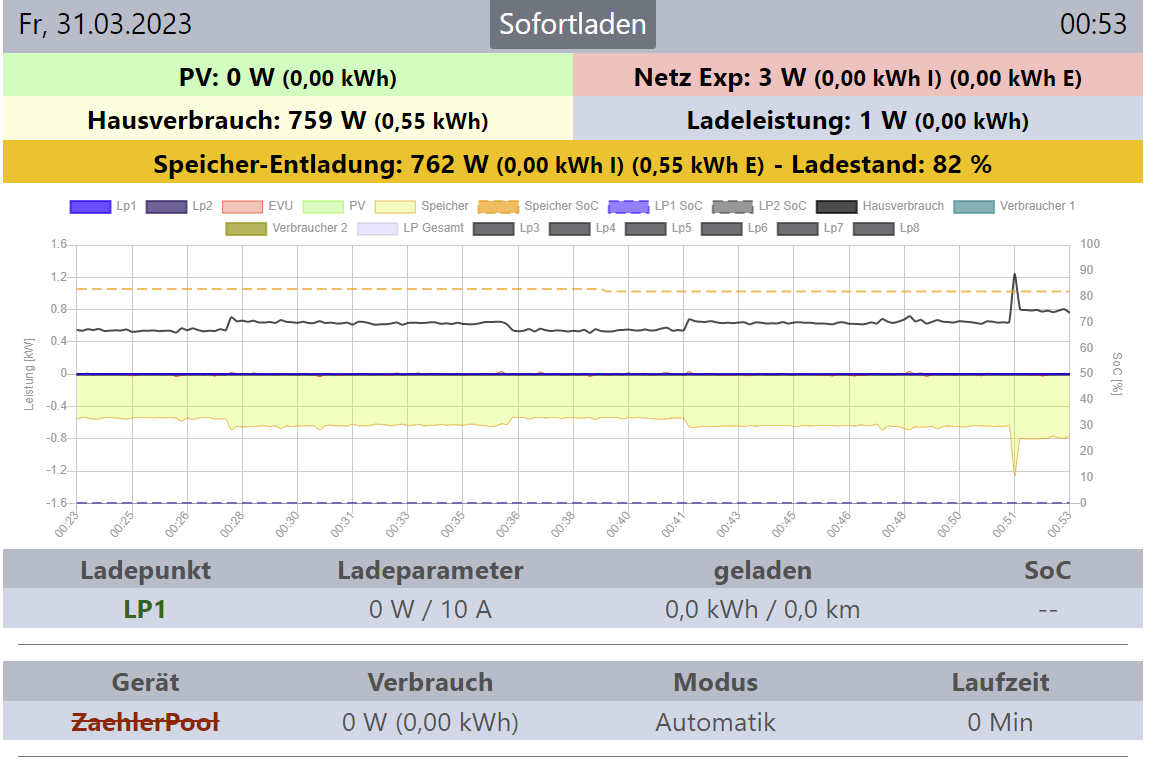

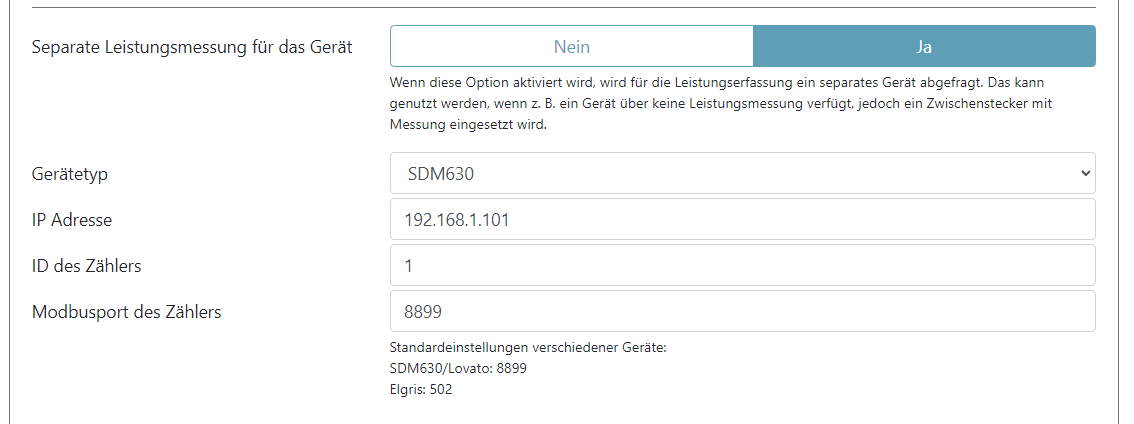

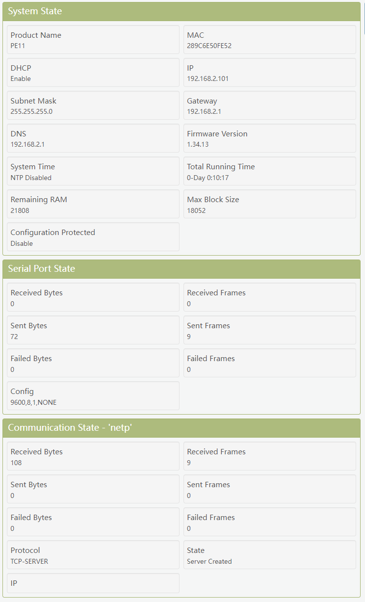

ich habe die IP vom PE11 geändert und eingetragen Allerdings sehe ich im Graphen auf der Homepage keine Veränderung, momentan sind da ca. 50W Verbrauch, die kann ich aber nicht erkennen. Habe ich eine andere Möglichkeit, die Werte zu sehen?
Wenn ich unter Smarthome 2.0 versuche den Zähler einzubinden, wird er mir in rot durchgestrichen auf der Homepage gezeigt... Muss ich evtl. die ID am Zähler ändern, weil sie evtl. mit der Wallbox kollidiert?

Das rot durchgestrichen bedeutet, dass das Gerät aus ist, also keine Leistung aufnimmt. Wenn es nun eigentlich 50W aufnimmt, hilft vielleicht ein Blick ins smarthome-log auf der Status-Seite. Ganz runterscollen und dann aufklicken. Das was nach Fehler aussieht und mit "ZaehlerPool" beschrieben ist, hier mal im Code-Block (oben der </>-Knopf) posten.

Welche ID ist an deinem Zähler eingestellt?
Deine Screenshots zeigen für PE11 und Smarthome unterschiedliche IP Adressen. Das hast du aber schon gleich gezogen oder?
Re: Wie EVU Kit v2 MID als Verbraucher in Smarthome
die IP war tatsächlich falsch, aber auch mit der korrekten IP tut sich da nichts.
Die ID ist 1.

Bei mir war das ne Sache von 5 Minuten. IP, Port, Unit_id und sdm630, fertig.
