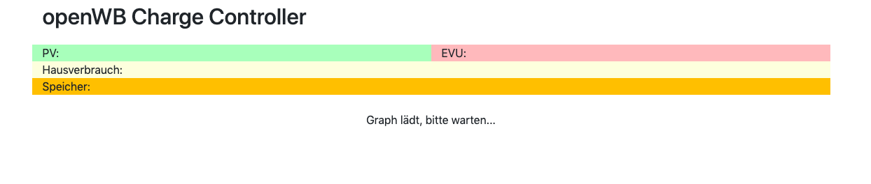

Bildschirmfoto 2020-04-19 um 21.52.02.png (30.52 KiB) 830 mal betrachtet
Beiträge: 10231
Has thanked: 166 times
Been thanked: 392 times
Re: Update von 1.6 stable auf höhere Version geht nicht
Browser Cache löschen, openWB einmal Neustarten.
Eberhard
Beiträge: 61
Registriert: So Jul 14, 2019 9:29 pm
Beitrag von Eberhard »
Unter Status bekomme ich EVU und PV angezeigt. Also funktioniert der Modubus TCP zum E3DC. Bekomme nichts auf dem HOME Bildschirm angezeigt.
Ich habe jetzt versucht auf dem MQTT mitzulesen, bekomme aber nichts:
mosquitto_sub -p 1883 -h raspberrypi -t openWB/set/evu/W
ich habe keine Wallbox angeschlossen, wollte die Funktionen von openWB von per MQTT auslesen und dann zum E3DC zurückspiegeln.

Beiträge: 10231
die /set/ sind ausschließlich zum setzen - niemals lesend.
mach mal subscribe auf openWB/#
Hast du den Browser Cache gelöscht?
Eberhard
Beiträge: 61
ja, seitdem kann ich zumindest im Status die Werte sehen
