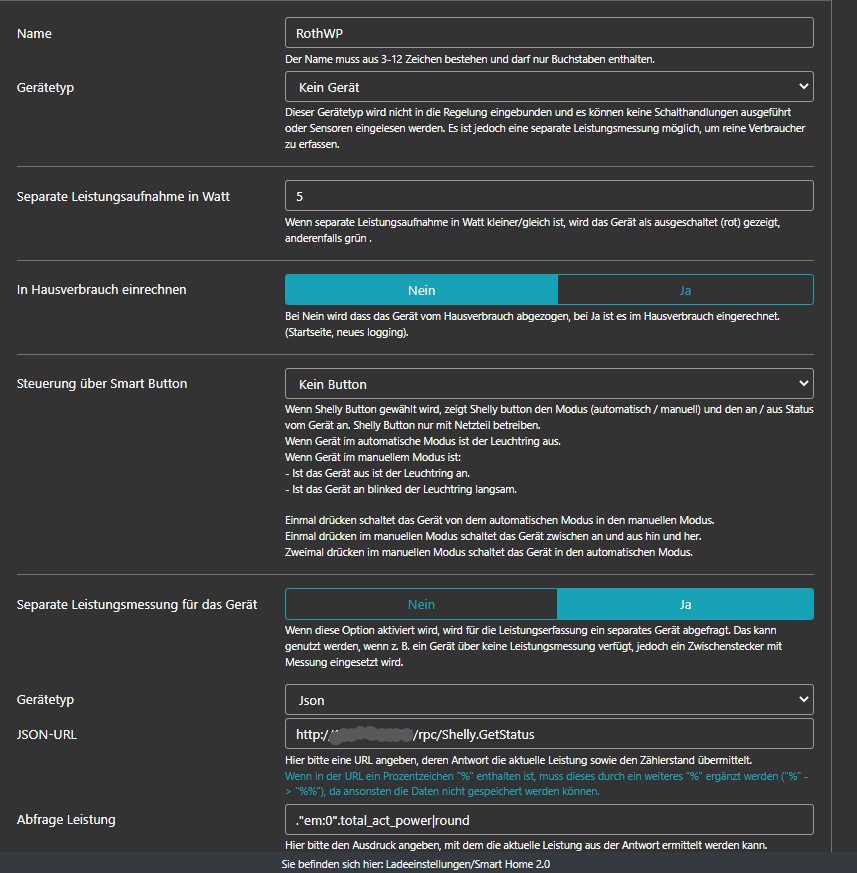

mike-bl hat geschrieben: So Apr 23, 2023 7:43 pm @Voggi
Ich habe das gleiche Problem mit dem Shelly Pro 3EM und raffe nicht, was ich wo eintragen muss.
Ich stelle bei SH 2.0 auf http und gebe bei Status die url
http://IP-Adresse/rpc/ Shelly.GetStaus ein. Richtig?
Was muss in die LeistungsURL??
Gruß Michael
Nein nicht http sondern JSON oder warten bis der PR von okaegi drin ist.

Ich habe die ganze Zeit direkt unter SmartHome 2.0 die Einstellungen für JSON im Gerätetyp gesucht. Mir war nicht klar, dass man zuerst in der Konfiguration bei Gerätetyp "kein Gerät" angeben muss, um dann im unteren Bereich die "separate Leistungsmessung" einzuschalten und dann hat man dort im unteren DropDownFeld die Auswahl für JSON.
Das habe ich nun gemacht und nun funktioniert es auch. Mille Gracie ans Forum. :D
Anbei noch ein Screenshot, für andere Forenuser, die das ggfs ebenfalls suchen:
