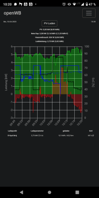

Ich bin eigentlich echt zufrieden mit unserer Openwb, aber Zielladen ist leider nicht zu gebrauchen, obwohl das aus meiner Sicht eine wirkliche Basisfunktionalität ist.
Eigentlich ist das ja sehr einfach: sobald mit voller Kraft geladen werden muss, damit der Ziel SOC zur eingestellten Zielzeit noch erreicht werden kann, sollte genau das getan werden.
Leider funktioniert das bei mir in den seltensten Fällen korrekt und ich weiß nicht wirklich, woran es liegt.
Heute war z. B. Zielladen auf 85% um 11 Uhr eingestellt. Unser e-up lud einphasig mit Überschuss im PV Modus. Um 10 Uhr hatte er etwas über 60% SOC. Da er maximal mit 2 Phasen und 16 Ampere laden kann und 32kwh Kapazität hat, schafft er in einer Stunde ca 20%. Insofern hätte schon zu diesem Zeitpunkt das Zielladen die Leistung eigentlich auf volle Leistung stellen müssen. Dies passierte aber nicht. Erst, als um 10:10 die Ladung wegen fehlendem Überschuss abbrach, startete sie danach direkt wieder mit 16A. Allerdings einphasig. Nach der Zeit für die automatische Phasenumschaltung schaltete die Box dann auf 2-phasig um, lud dann allerdings nur mit 6A, statt mit den erwarteten 16A. Erst als ich händisch einmal Stop - Sofort - PV auswählte, wurde mit 16A geladen. Allerdings viel zu spät, um das Ziel noch zu erreichen.
Ich habe ehrlich gesagt keine Ahnung, was da programmiert ist, aber es funktioniert auf jeden Fall überhaupt nicht. Wenn man sich darauf nicht verlassen kann und immer nochmal nachschauen muss, dann ist der Sinn dieser Funktion verfehlt.
Ich würde mich sehr freuen, wenn das mal angegangen würde. Möglichst auch noch in 1.9, da es ja nicht danach aussieht, dass 2.0 in absehbarer Zeit schon in der Breite nutzbar ist.
Wie oben geschrieben, sollte die Logik ja eigentlich sehr einfach sein. Einzig eine Einstellung der Phasen müsste es vielleicht noch geben (evtl rechnet der Modus mit 3 Phasen?)
Anbei noch ein Screenshot der oben beschriebenen Situation.

Wenn Zielladen seine Arbeit tagsüber tun soll must du auf "Standby" Stellen.
Ansonsten greift zuerst PV und Zielladen kommt garnicht zur Anwendung.
Wenn Nachts Zielgeladen werden soll, geht's auch bei PV weil der Alogo ja nachts nichts tut (weil kein PV)
