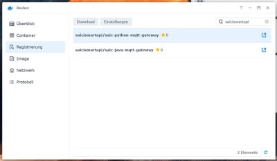

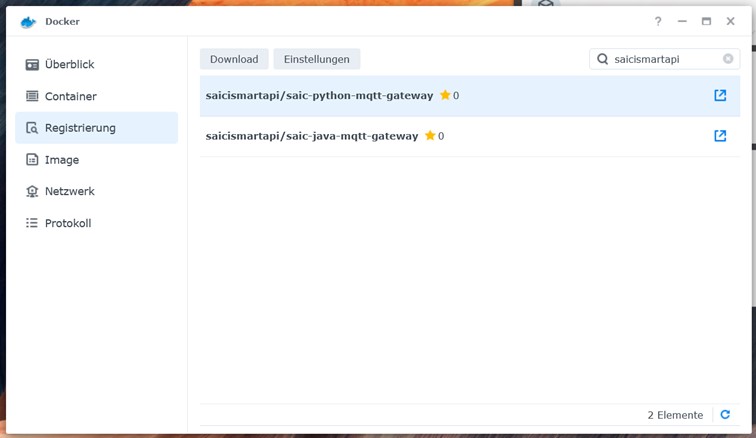

1. Docker App in Synology aufrufen
2. "Registrierung" --> Suche -->
saicismartapi/saic-python-mqtt-gateway
3. Download der Projektdateien (ca 900mb, das dauert etwas :) )

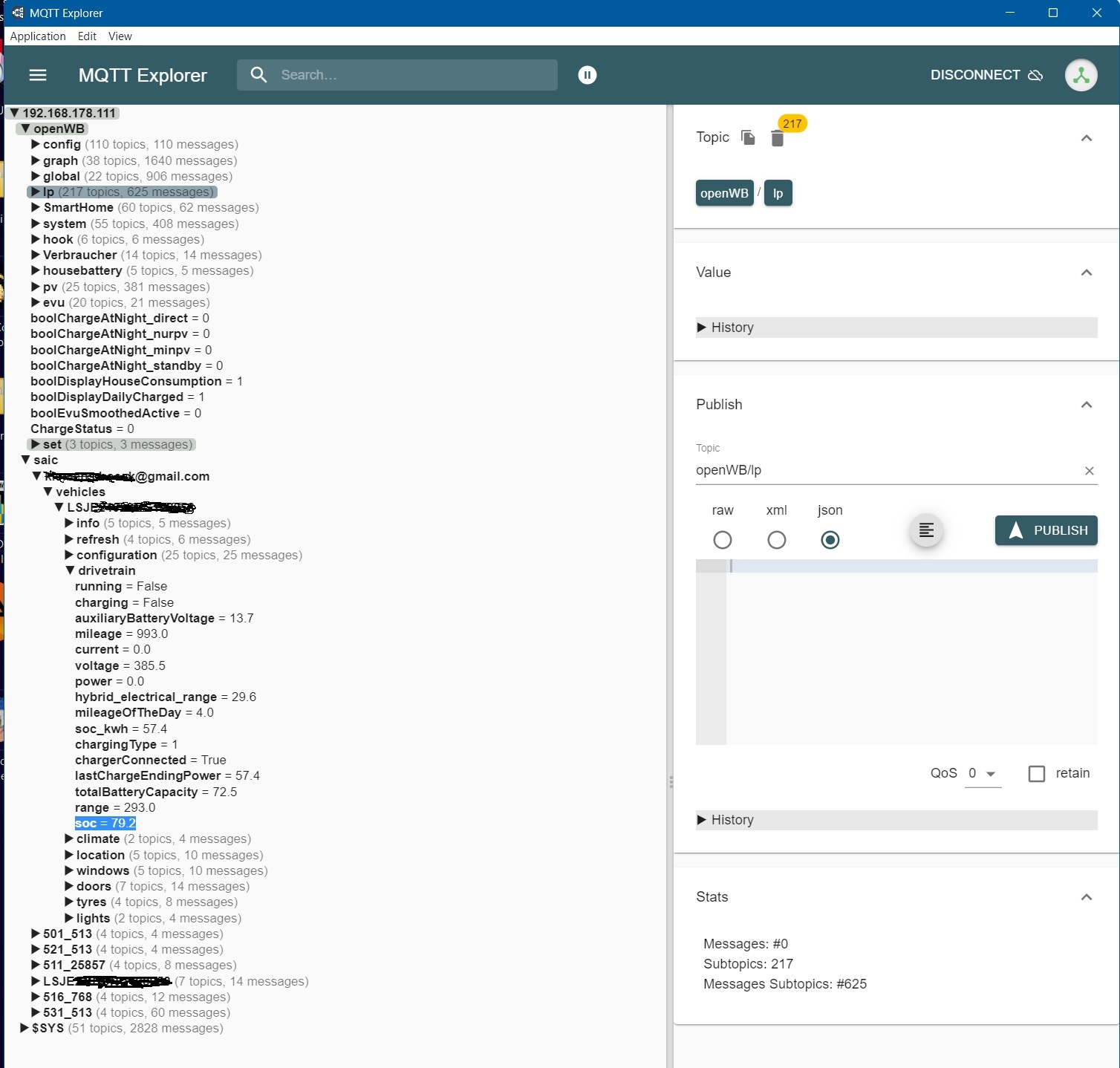

-------- Update 21:43:
Hab das mit dem MQTT Broker von der OpenWB angefangen zu checken...
Hab am Synology den SAIC-Docker Container jetzt erfolgreich so konfiguriert, dass er die SAIC Daten in den Broker auf der OpenWB sendet...
jetzt fehlt nur noch die verknüpfung SOC vom auto in den SOC am Ladepunkt 1....
(wenn das mal läuft, mach ich eine Anleitung für Dummies :) )

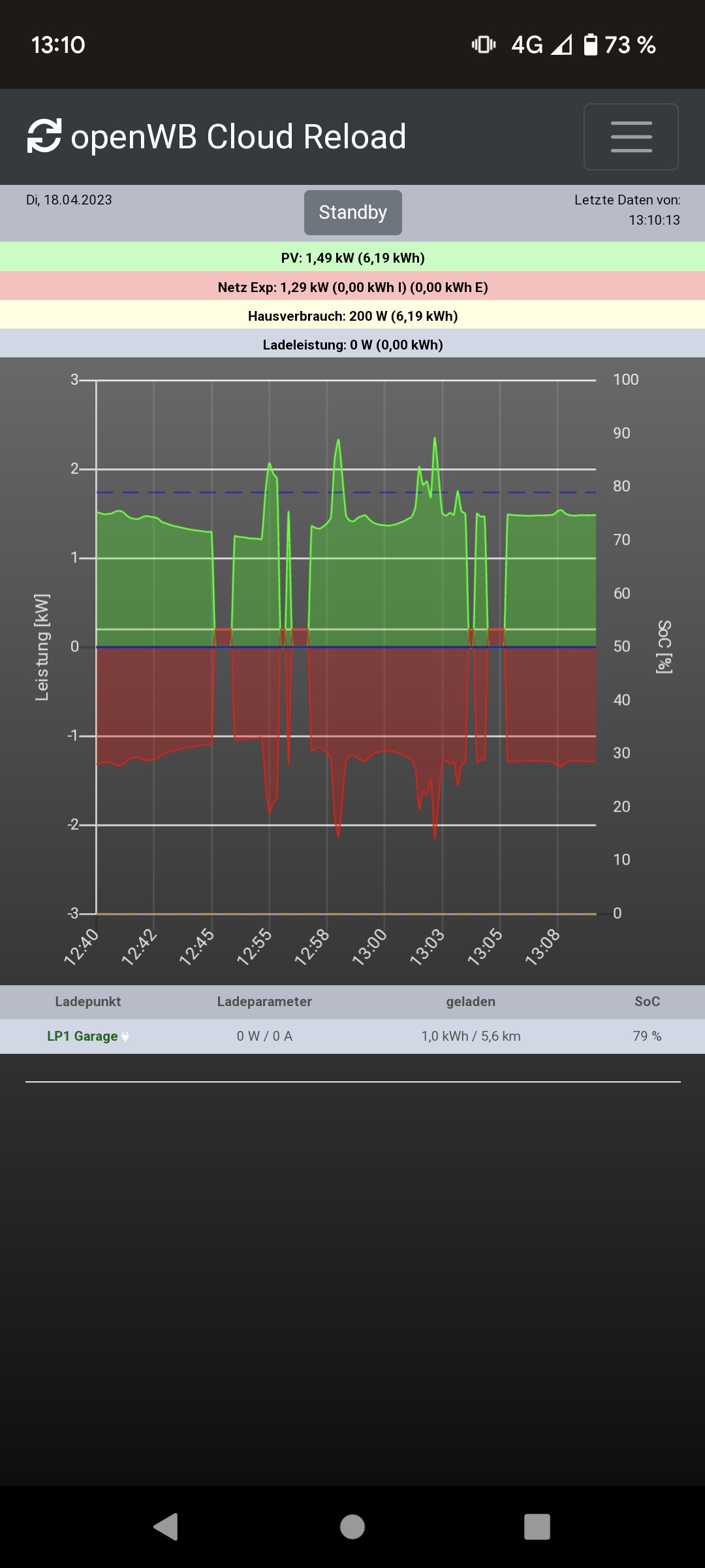

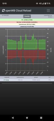

Ich hab nun als heutigen Endstand, es geschafft, dass beim Ladevorgang der SOC des MG5 über das SAIC-Plugin (läuft als DOcker am Synology NAS) seine Daten an die OpenWB sendet... (SCreenshot)
Ich habe aber nun KEINE AHNUNG, wie ich das mit der Datenverknüpfung auf LP1 machen muss...
Bin nach 6h Googlen und "wursteln" am Ende mit meinem Latein...
Bitte um eine Anleitung für Dummies, wo und mit welchen Programmen unter Windows ich das machen muss...
DANKE! :(
rleidner
Beiträge: 1513
Has thanked: 93 times
Been thanked: 188 times
Re: SoC Modul MG SAIC
Beitrag von rleidner »
Im Mosquitto der openwb den soc als integer auf diesen topic publishen: openWB/set/lp/1/%Soc
Zum Test kannst Du folgendes auf der maschine mit installiertem mosquitto ausführen, z.B. um SOC auf 77% zu setzen::
mosquitto_pub -h (ip-der-openwb) -t openWB/set/lp/1/%Soc -m 77

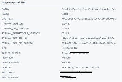

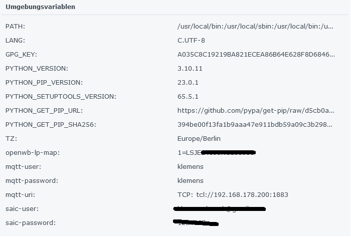

Hallo rleidner
Ich hatte geglaubt, dass ich diesen Punkt hatte richtig im Container definiert.. siehe Screenshot umgebungsvariablen..
Stimmt das so?
Oder gehört das alles in Großbuchstaben?
rleidner
Beiträge: 1513
klefreak hat geschrieben: Di Apr 18, 2023 9:41 am Hallo rleidner
Stimmt das so?
Wenn es in Kleinschreibung nicht funktioniert, probiere es mit Grossbuchstaben.
