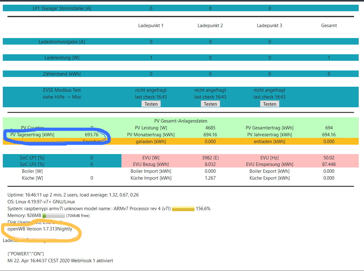

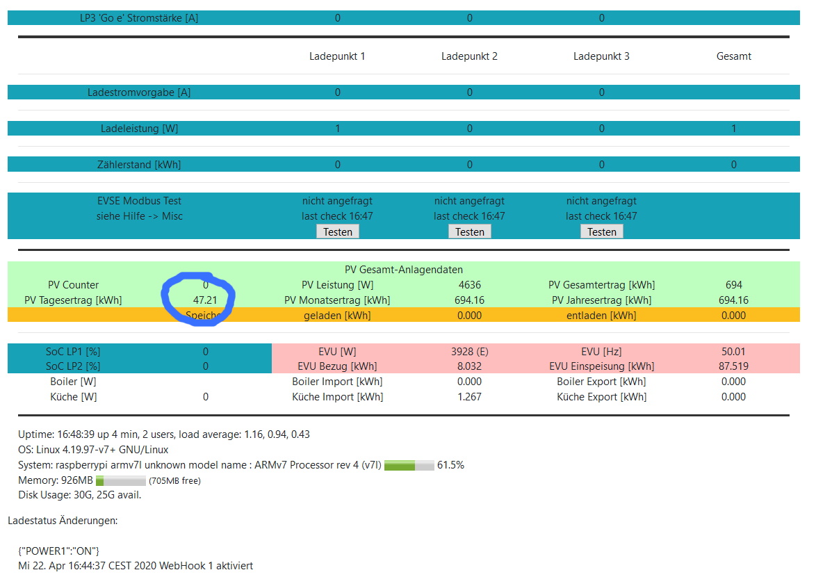

nur zur Info falls dieses Verhalten noch nicht bekannt ist:
in Version 1.7.300Beta wurde der Tagesertrag korrekt auf der Statusseite angezeigt (der Wert kommt wohl vom WR)

in Version 1.7.313Nightly wird an dieser Stelle der Monatsertrag angezeigt; bug? Feature?
Das ganze ist reproduzierbar je nach installierter Fw.
WB 1.7.313.jpg (255.14 KiB) 481 mal betrachtet
