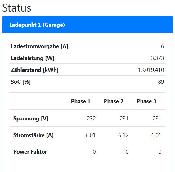

ich lade ein Tesla Model Y Long Range an einer Keba P30C, geregelt durch eine openWB Standalone (aktuellste Built 1.9.295). Ich bin ein wenig verwundert über die Regelung der openWB am Tesla? Es scheint, als würde immer die Entscheidung des Tesla via App entscheiden, wie viel Leistung anliegt?
In der aktuellen iOS App von Tesla kann man neuerdings ja die Ampere-Zahl regulieren. Stelle ich dort 16A ein, zieht sich der Tesla auch 16A dreiphasig - und das, obwohl ich bspw. im Min+PV bzw. PV Modus unterwegs bin. Das irritiert mich? Ich dachte, dass die Einstellung der Wallbox bzw. openWB IMMER die Einstellungen des Tesla sticht? Nach meinem Verständnis würde man beim Tesla 16A einstellen, durch die openWB Regelung aber nur 6-8A ankommen je nach Leistung der 7 kWp PV?

Es sieht ja so aus, als ob die Keba auf die Regelung von der openWB nicht reagiert. Um da sicher zu sein, stell' mal den maximalstrom auf 10A oder irgendsowas ein und lade. Das geht auch bei Sofortladen, wenn Du den übergreifenden Parameter einstellst. Dann dürfen auch nur 10A aus der Keba rauskommen. Wenn da mehr rauskommt, ignoriert sie die Leistungsregelung.

Ist die Keba schon länger in Betrieb --> richtige Werte in Statusabfrage ?? --> DIP 1.3 auf ON Es könnte auch sein das es probleme im Netzwerk gibt, die IP der Box mal im Browser eingeben
und sehen ob sich da wer meldet.
