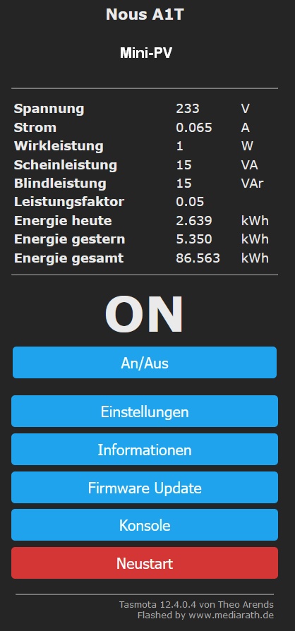

Für PV-Mini gehen die hier auch ganz gut. Einfach vor die Einspeisedose stecken und mit dem integrirten Tasmota-Web-GUI die Werte sichten (kWh-Zähler ist auch drin). Über json zusätzlich in oWB 1.9/2.0 einbindbar. Für 20,- Eur + Versand vorgeflasht mit Tasmota und kalibriert kann man nicht meckern. Da dort nur die PV dran hängt, gibt's auch kein Vorzeichenproblem.
