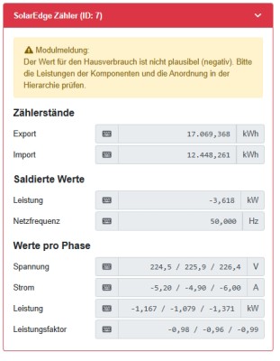

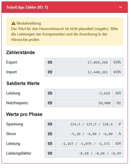

Bin durch Zufall vorhin auf diesen Thread gestoßen. Tolle Geburtstagsüberraschung hab ich mir gedacht, gleich mal zwei SD-Karten hervorgeholt, geflasht und in die beiden Boxen gesteckt.
Ich hab auch das gedrehte Display an den Boxen, bekomme die Meldung, dass ich die Leistung und Anordnung der Komponenten prüfen soll (siehe Bild) und finde einfach den Menüpunkt nicht, wo ich der zweiten Box sagen kann, dass sie nur ein dummer Ladepunkt ist.
