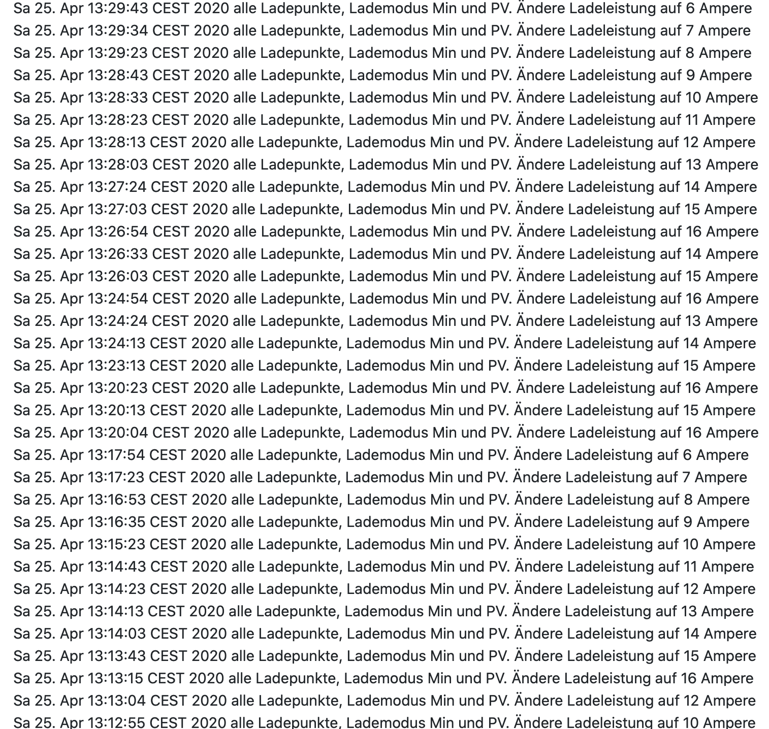

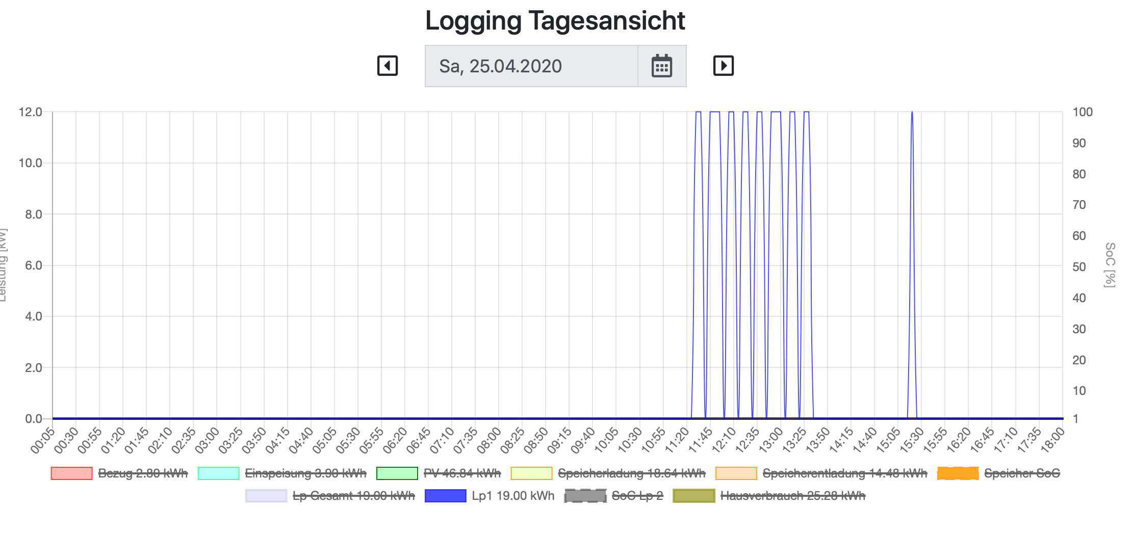

ich habe nun endlich seit ein paar Tagen den Go-E Charger. Soweit auch alles wunderbar geklappt beim einrichten.
Seltsamerweise zeigt der Logging Graph ganz komische Ladeströme an. Wenn ich im Status nachlese habe ich definitiv schöne gestufte Ladeströme je nach PV Erzeugung.
Wieso?
Ausserdem, wäre es möglich die täglichen Diagramme irgendwie zoombar zu machen oder vielleicht eine von - bis Zeit einzugeben, damit man gewisse Zeiträume genauer betrachten kann?

- Status "Ladestromlog"
- seltsame Ladeströme

Re: Go-E Charger Ladeleistung Darstellung falsch/seltsam ?
Goe liefert leider keine genaueren Werte.
Daher die Zacken.
Das lässt sich leider nicht lösen. Goe kennt das Problem.
Der Graph ist per Scrollfunktion zoombar.
Daher die Zacken.
