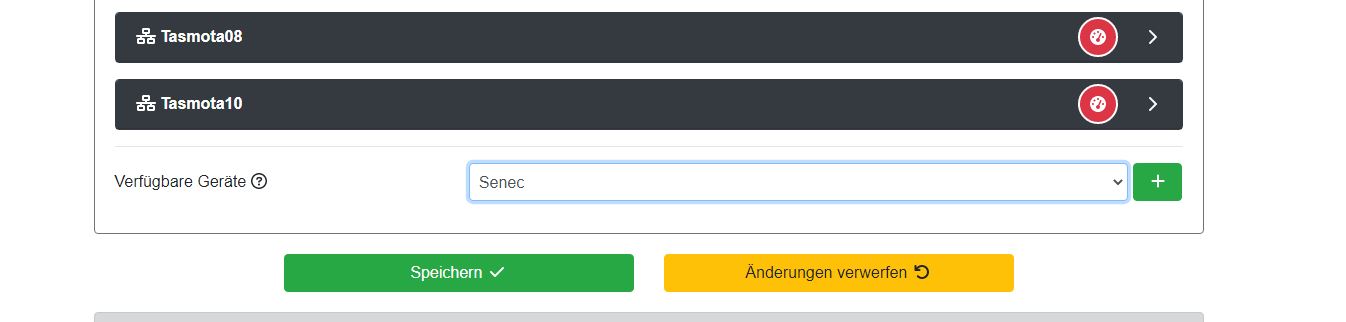

Habe die dateien nun mit FileZilla per SSH auf den raspi in den Ordner /var/www/html/openWB/packages/modules/devices/senec kopiert. Allerdings wird mir Senec nicht bei neuen Geräten nach dem Neustart angezeigt.
Muss ich noch etwas machen?

wie bereits geschrieben: main.log auf Fehler (ERROR) prüfen

Ich habe die Dateien in meiner owb2 installiert.
senec wird als Auswahl angezeigt, keine Fehler dazu in main.log. Allerdings muss der Entwickler noch die flake8 - Prüfung ohne Fehler bestehen bevor das ein PR wird.

Habe nun auch das Senec, aber mit der IP vom Senec Speicher komme ich nicht weiter.
Wo muss hier die interne IP vom Speicher eingetragen werden oder muss hier dann noch einmal ein JSON eingefügt werden?

Hast Du den Code mit dem benutzer 'openwb' abgespeichert ?Hefer hat geschrieben: Mo Feb 27, 2023 7:00 pm Habe nun auch das Senec, aber mit der IP vom Senec Speicher komme ich nicht weiter.
In das Feld "Konfiguration" gib bitte bei 'null' deine IP Adresse ein:
"ip_address": "192.168.178.48"
