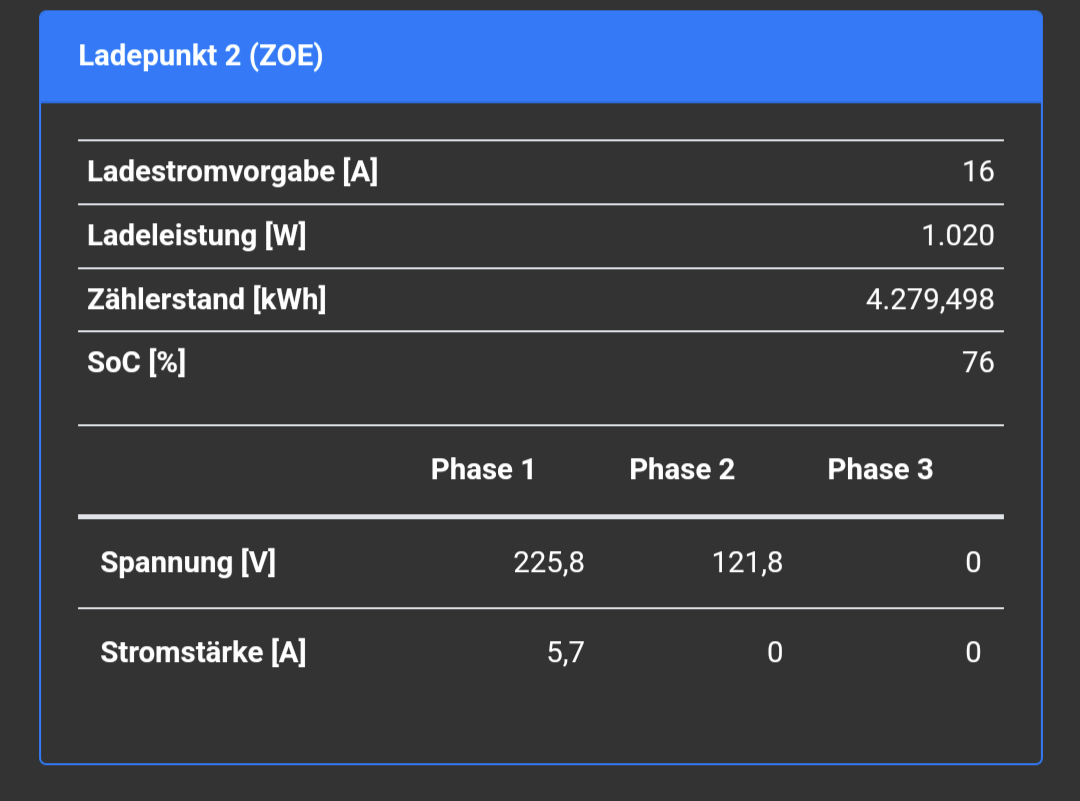

RosenZOE hat geschrieben: Sa Mai 13, 2023 4:32 pm Ich habe gestern einen Testlauf bei meiner OpenWB DUO gemacht. Habe einiges konfiguriert bekommen, aber das Laden noch nicht getestet. Sah alles gut aus!
Bin dann wieder auf die alte Version zurück, bis ich mich etwas mehr eingearbeitet habe. Heute beim Laden hatte ich jedoch das Problem, dass 16A freigegeben wurden aber auf jeden Phase nur 5A fließen. Kann es mit dem Testlauf zusammenhängen?
Ich habe die Original SD-Karte wieder eingesteckt. Neustart hat auch nichts gebracht. Morgen werde ich es nochmal versuchen, aber evtl. hat hier jemand eine Idee oder einen Verdacht :roll:
Ich komme nicht wirklich weiter hier. Ich habe beide Autos und beide Ladepunkte ausprobiert und bekomme im Status folgende Bilder:
Jetzt habe ich gerade noch einmal die SD-Karte mit der V2 eingelegt und das Laden mit einem der internen Ladepunkte ausprobiert. Und siehe da: 16A Ladung läuft. ;)
Zurück auf die Original-SD-Karte und ich habe wieder die Begrenzung bei 5A :?

RosenZOE hat geschrieben: Mo Mai 15, 2023 3:59 pm
NACHTRAG:
Noch ein Versuch: Ich habe die OpenWB als "Nur Ladepunkt" konfiguriert und die V2 auf einem externen Raspberry Pi laufen lassen. Die Ladepunkte habe ich dann als externe OpenWB eingebunden und konnte eine Ladung starten. Leider auch hier nur mit max. 5A bei gewünschten 16A.
Soll ich das über den Support versuchen wieder zum Laufen zu bekommen?
Bitte nochmal ein Update auf die aktuelle Nightly in 1.9 machen. Dann sollte die Ladung mit 16A auch wieder unter 1.9 funktionieren.

Beitrag von RosenZOE »
Yeah, läuft wieder :D
Vielen Dank für den (wie immer geilen) Support!
Darf man fragen, was das Problem war?
