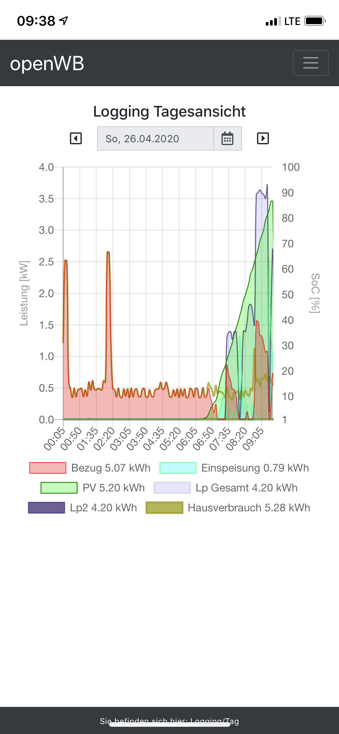

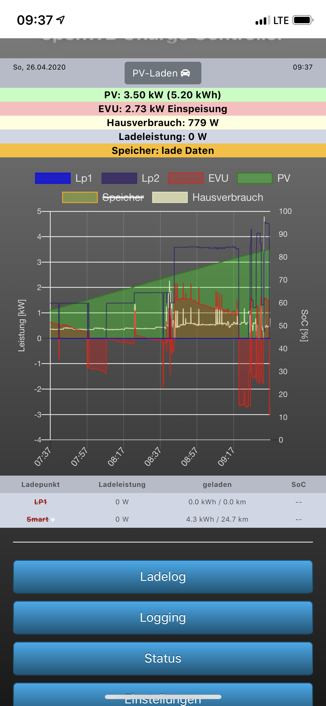

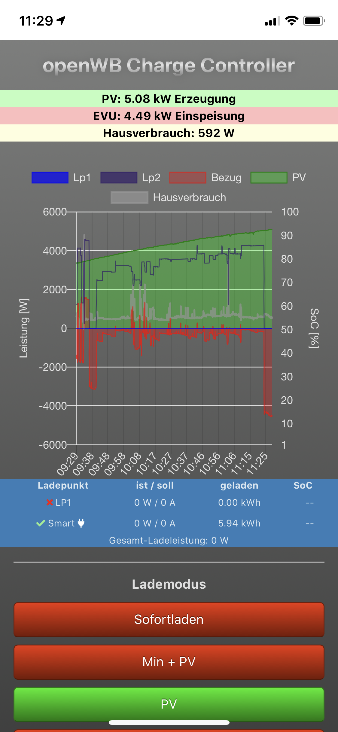

Hallo Kevin,
In besagter Nightly scheint die PV Regelung einen Fehler zu haben. Sie regelt nicht von unten rauf, sondern scheinbar von oben herab und dabei wird die Überschussgrenze nicht beachtet. Nach Umstellung auf 1.7.300 war das Verhalten weg. Siehe dazu die angehängten Screenshots.
Gruß Oliver
(1.24 MiB) 340-mal heruntergeladen
(624.3 KiB) 340-mal heruntergeladen
(1.04 MiB) 340-mal heruntergeladen

Wenn das Problem gerade besteht (es wird zu schnell geladen - Bezug vorhanden) Debug Daten senden.
Eine Analyse ist sonst nicht möglich.
