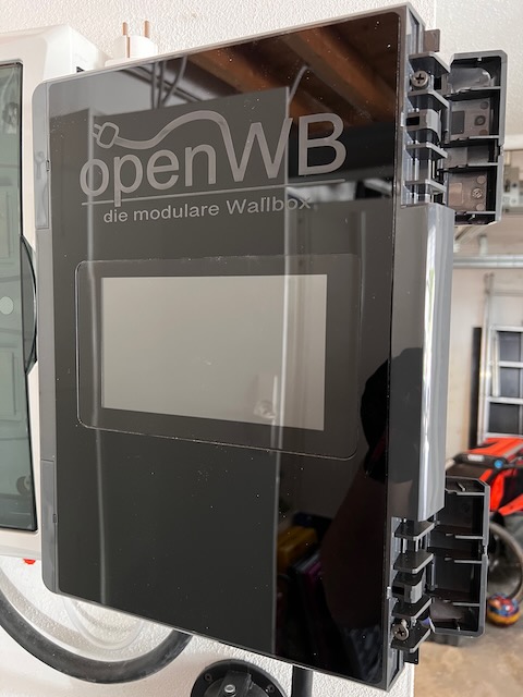

Hallo in die Runde,
beim Zählerablesen vergangenen Freitag bin ich versehentlich an den Fehlerstromschutzschalter gekommen und die openWB war kurz stromlos. Als ich das ganze bemerkte, Sicherung raus, FI eingeschaltet, Sicherung eingeschaltet, Display ging auch noch (laut meinem Augenwinkel) kurz an und ging in den normalen Bootscreen. Nach ein paar Minuten wollte ich nachschauen, nix mehr. Display tot, kein Zugriff über das Netzwerk oder die Cloud.
Im Inneren schauts eigentlich normal aus, alles leuchtet wie gewohnt. Spannung auf allen 3 Phasen ist ebenfalls wie N-Leiter vorhanden.
(Ich glaube vom Inneren der Box durfte man keine Bilder posten oder? Hab diese deshalb weg gelassen)
Support hatte ich Freitag nachmittag geschrieben, aber es war eben auch (später) Freitag Nachmittag. Daher noch keine Antwort von dort.
Die Wallbox muss bestimmt eingeschickt werden. Gibts Erfahrungen wie schnell openWB das handhabt? Aktuell funktioniert natürlich demenstprechend auch weder Monitoring der PV Anlage noch Ansteuerung einzelner Verbraucher bzw. überhaupt Laden bzw. Überschussladen.
Viele Grüße und einen sonnigen Sonntag ;)

Laden sollte aber im Notlademodus noch funktionieren.

1-phasig geht mit 13 A Ladestrom, das ist korrekt.

Vermutlich hat es nur die SD Karte erwischt.
Du kannst noch mal die Sicherungen (oder den FI in der Box) aus machen und das Display beim Booten beobachten, was für Meldungen da kommen. Finger bitte nicht zu tief in die Box stecken!!!

Danke für deine Antwort.
Leider passiert gar nichts beim Einschalten vom Strom. Display macht überhaupt nix, es bootet nicht und zeigt nichts an. Display bleibt schwarz und per Netzwerk kann man auch nicht auf die box zugreifen. Soll das wirklich nur an der SD Karte liegen?

Der Raspi hat Strom (LEDs blinken)?

Wichtig ist, ob die RPi-LEDs beim Booten dynamisch an/aus gehen. Rein statisches "An" kann auch SDC-Defekt bedeuten. Die HW der Box dürfte in Ordnung sein.
Der Support wird's richten.

Ich danke euch beiden fur die Antworten.
Die LED's sind an, blinken aber nicht. Der Support geht auch von einer defekten SD-Karte aus und hat mir heute eine neue per Post geschickt.
Wäre klasse, wenns nur so etwas kleines ist :)
Könnte man die Daten auf der (neuen) SD Karte sichern und ggf. auf eine andere SD Karte aufspielen oder muss diese besonders partitioniert oder was auch immer sein?
Wäre gerne fürs nächste mal besser vorbereitet.
Zum Glück mache ich regelmäßig Backups, da sind nicht viele Ertrags- & Verbrauchsdaten flöten gegangen :D

Sichern geht, allerdings nicht einfach Datei für Datei sondern über Imaging Programme wie win32disk imager.
