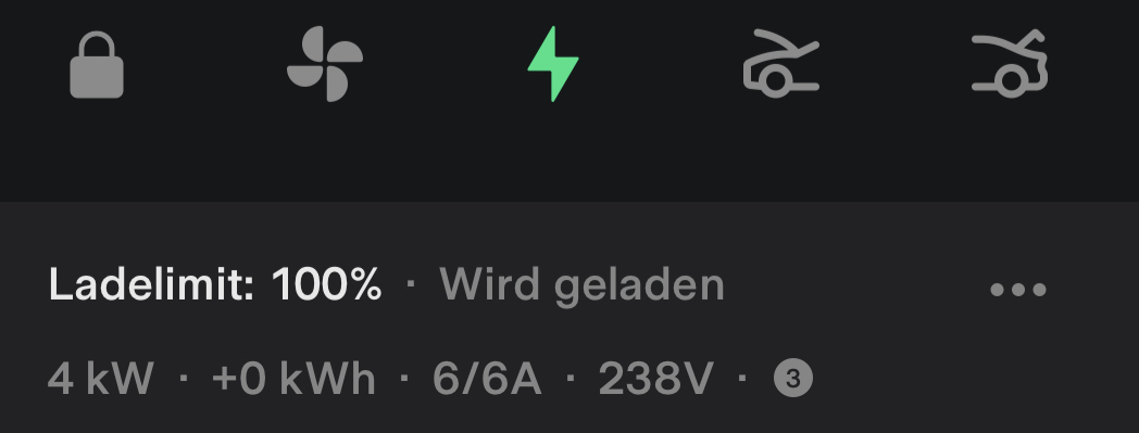

wir waren jetzt ein paar Tage nicht zuhause und ich habe immer wieder im Hausverbrauch kurzfristige Verbräuche so um 4-5kWh in Grafana gesehen (1-2mal am Tag). Dies zu ungewöhnlichen Zeiten, da NUR PV eingestellt war und die Uhrzeit teilweise in der Nacht bzw. zu früh für solche Leistung war. Gerade ging der Hausverbrauch wieder hoch und und ich bin an das Model 3 bzw. den 2. Ladepunkt gegangen. Die Tesla App zeigt einen Ladevorgang und der Wagen selber eine Akku Kalibrierung (sollte das normale nachladen sein). Jedoch ist der Ladepunkt 2 "eigentlich" gerade deaktiviert. Die OpenWB zeigt auch keinen Ladevorgang an (weder WEB noch an der Box) und auch über MQTT kommt dort nichts. In der Vergagngehit war das definitiv nicht so.
Ich habe jetzt den Debug-Modus auf 1 gestellt und wart noch mal ab.
