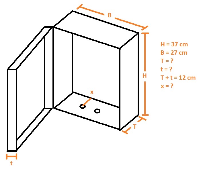

Hallo an alle,
da es jetzt bei uns konkreter wird, mach ich noch mal einen Anlauf.
Mir fehlen noch einige Abmessungen vom Gehäuse der openWB series 2.
Speziell wie tief das Gehäuse selber und wie tief der Deckel ist, im beiliegenden hingepinselten Schemabild die Werte T bzw. t.
Schön wäre dann noch der Abstand der unteren Kabeldurchführungen von der Rückwand, im Schemabild x.
Vielen Dank schon mal
Gehäuse Schemabild.jpg (56.42 KiB) 7301 mal betrachtet

Hallo wolfnic,
bei meinem Serie 2 OPW Bausatz habe ich folgende Maße:
T = 9 cm
t = 3 cm
x = nicht vorhanden, wurden selber gebohrt
Ciao
Christian
3 x Victron Multiplus II 5000 mit 90kWh Pylontech im Second Live
Tesla Model 3 LR, Toyota Preace electric, Suron Ultra Bee
Beiträge: 10357
Has thanked: 191 times
Been thanked: 449 times
Re: Schemabild vom Gehäuse und Holzunterbau
x=5
