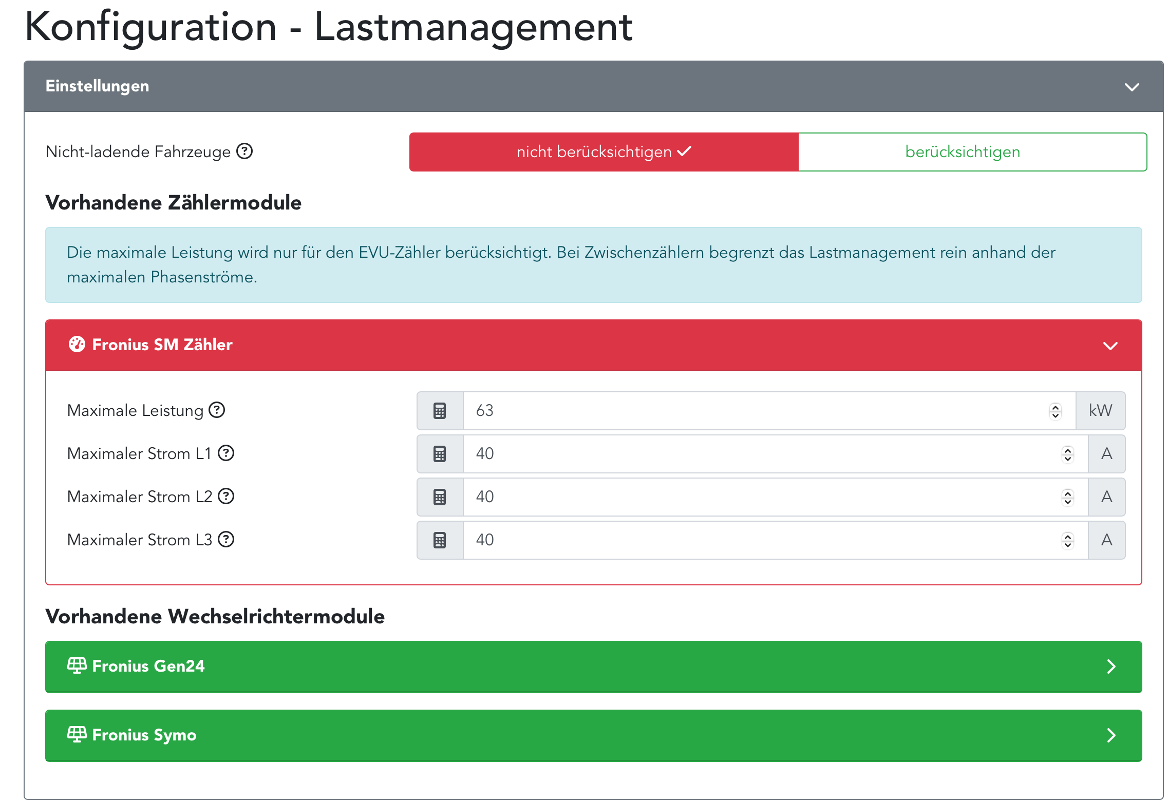

Unter Lastmanagement habe ich die Hausanschlusswerte und die Maximale last die darüber gehen kann eingetragen:

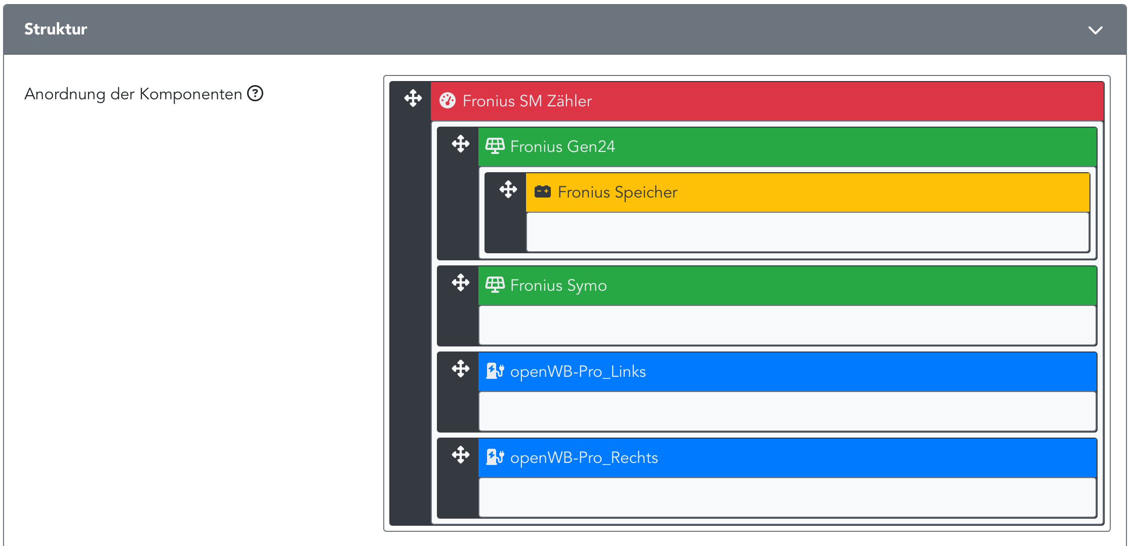

Unter Struktur habe ich nun verschiede möglichkeiten ausporbiert,
1. das Fronius Smart meter auf die Oberste ebene und die anderen Geräte darunter den BYD Speicher hinter den Gen24

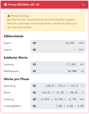

Wenn ich das so Mache bekomme ich unter Status Folgenden Fehler: Modulmeldung:
Der Wert für den Hausverbrauch ist nicht plausibel (negativ). Bitte die Leistungen der Komponenten und die Anordnung in der Hierarchie prüfen.

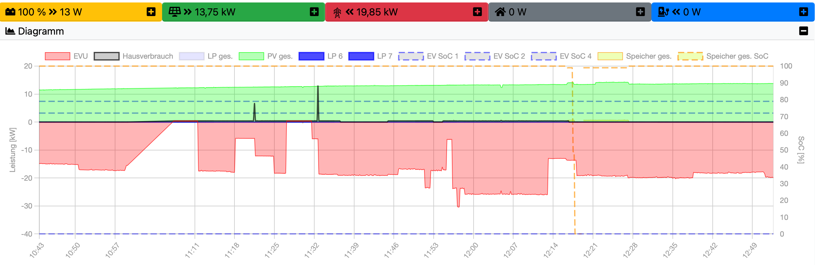

und im Diagram bekomme ich Weder den Haus Verbrauch noch die Richtige PV Generator Leistung angezeigt.
Ich habe die Komponenten nun in alle Möglichen Varianten und Reihenfolgen Ausprobiert.
Den Smart Meter unterhalt des Gen24 da hier ja die Komunikation drüber läuft. (Soll in der Sturktur die Komunikations oder die StromFluss Struktur Konfiguriert werden?).
Alles auf eine Ebene
Den Symo innerhalb des Gen24 innerhalb des Smart Meter
Ausserdem habe ich ein Virtuellen Zähler hinzugefügt und dahinter alles gehängt, auch wieder mit den unterschiedlichsten Varianten, Gen24 hinter Smart Meter, Smart Meter hinter Gen24, Alles auf einer Ebene ...
Dann bekomme ich zumindest nichtmehr den Fehler das der Hausverbrauch nicht Plausibel ist, Der Hausverbraucht wird mir dann mit 400W +- Angezeigt, was aber auch nicht der Realität entspricht.

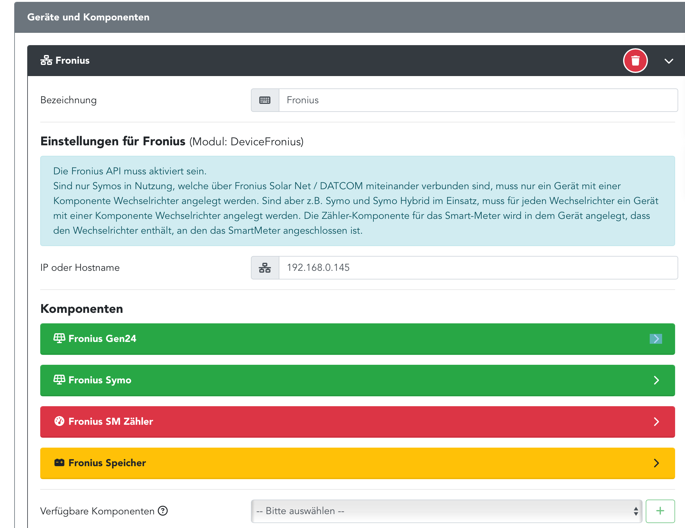

Hallo Andre,
soweit ich Fronius verstehe, ist dein Gen24 die Hauptanlage mit Speicher und SmartMeter. Der Symo ist eine reine Erzeugeranlage.
Kann es sein, dass beide WRs auch jeweils ihre eigene IP haben? Wenn ja, zeigen beide IPs im Browser Daten des jeweiligen WR?
Dann würde ich eine zweite Komponente für die IP des Symo anlegen, wo dann nur der WR drunterhängt.
Diesen dann natürlich aus der Komponente für den Gen24 rausschmeißen.
Die Struktur im Lastmanagement müsste aber immer noch passen.
Ich bin gespannt, ob das hilft. Ansonsten würde mich mal ein Debug-Log eines kompletten Regelzyklus interessieren, insbesondere die JSON-Daten, die vom Fronius abgefragt werden.

Unabhängig vom Fehler, zu dem ich nichts beitragen kann, hast Du im Lastmanagement vermutlich Leistung und Strom verwechselt.
Bei 63A auf 3 Phasen kommt man ca. auf 40 kW.
3x 40A wären nur ca. 25 kW.
Nicht, dass Dir später das Lastmanagement die Ladungen begrenzt.

Danke für die Unterstützung und der Hilfe beim Amper Rechnen, du hast natürlich recht. Ich bin von 400V ausgegangen
und auch wer Lesen, und vorallem Verstehen kann ist klar im Vorteil: 2 Wechselrichter ip´s und auch wenn der Symo per Modbus am Gen24 hängt gibt er die Daten nur direkt per Abfrage ab. Somit neues Gerät mit eigener Wechselrichter Komponente Anlegen. und Schon werden die werte richtig Angezeigt.
