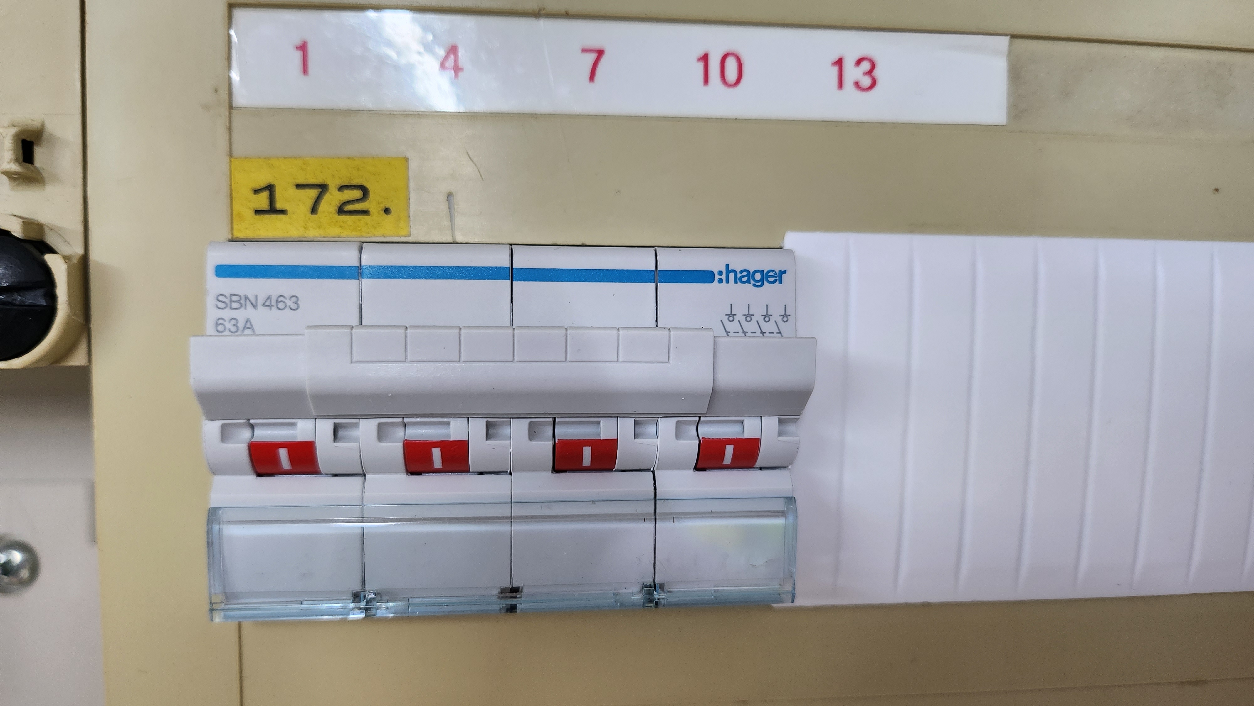

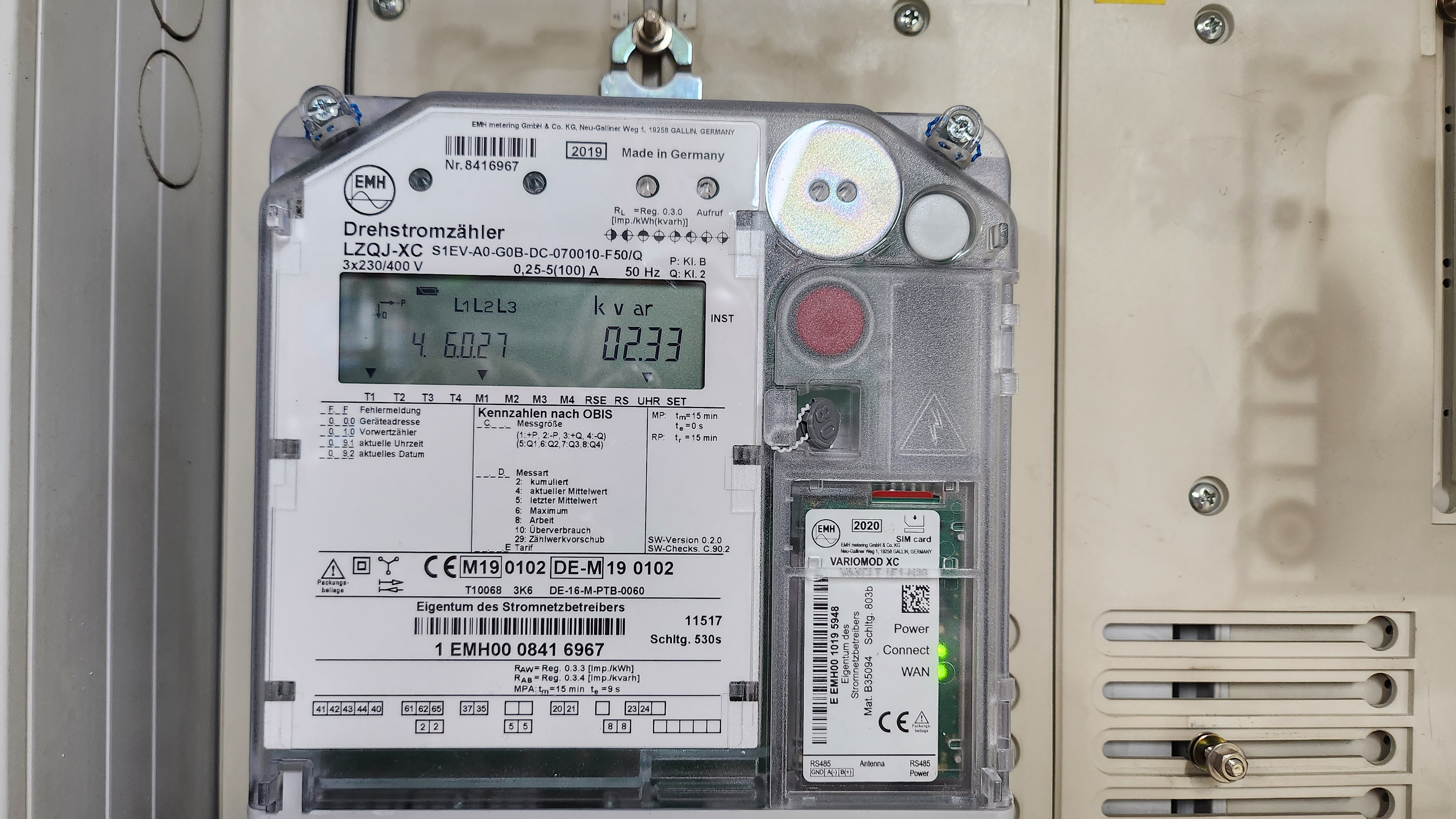

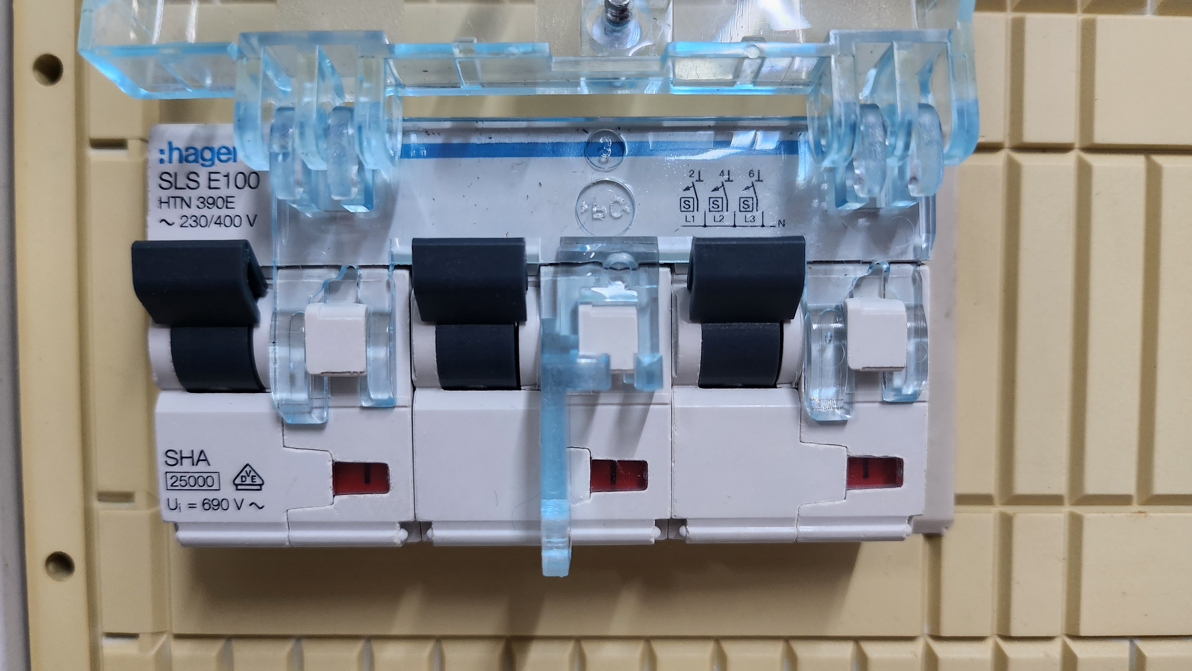

Meine Leitung vom EVU ist mit 3*100A abgesichert.
Auf den Zähler des EVU habe ich keinen Zugriff:
Die Leitung(en) hinter dem Zähler sind mit 3*64A abgesichert, ist so als Maximalwert von SolarEdge vorgegeben:

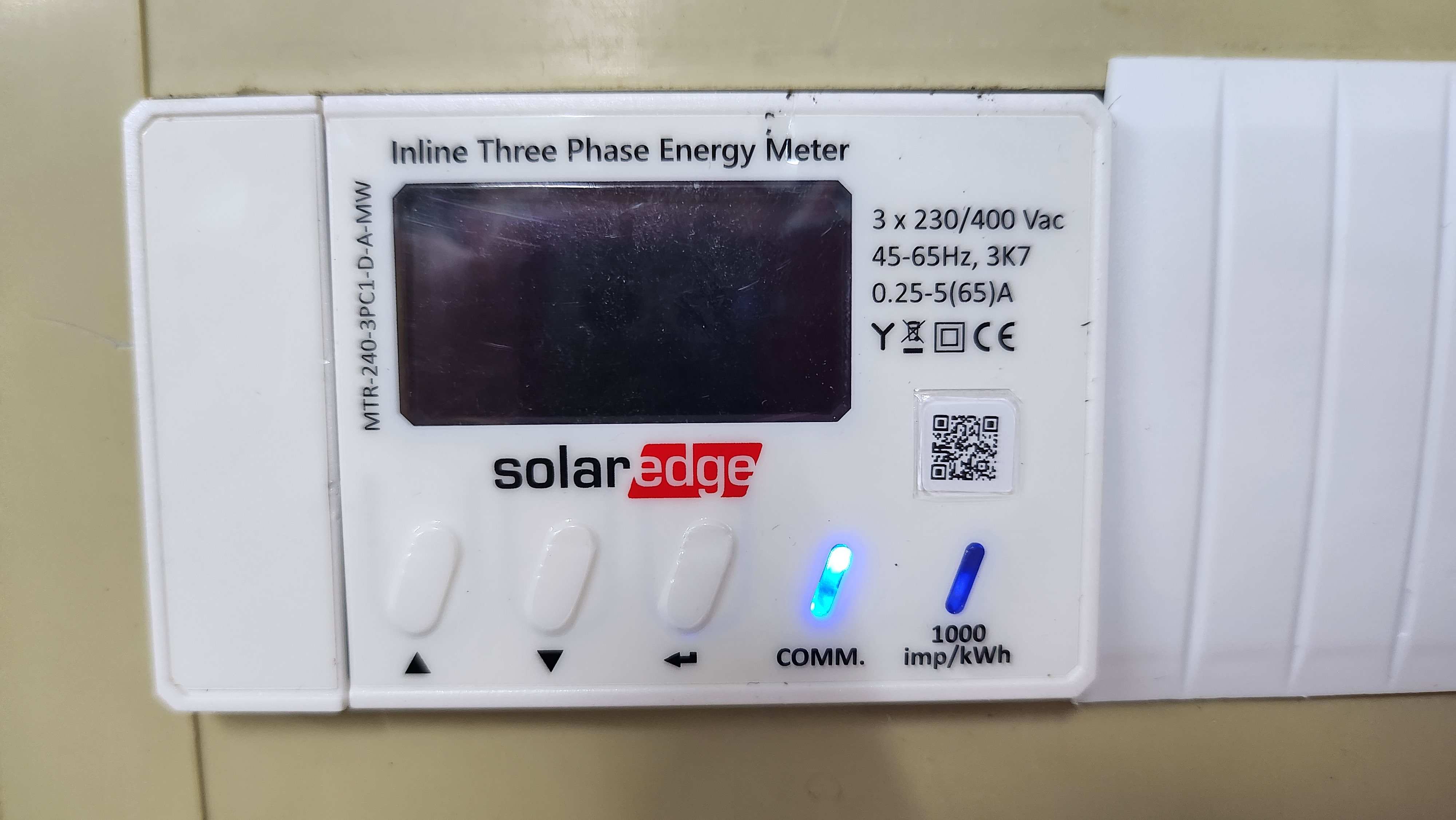

Dahinter hängt dann der SolarEdge Zähler, auf den ich Zugriff habe:
Beide Wallboxen hängen an einer Unterverteilung. Das Kabel bis zur Unterverteilung hat 16², jede Box hat eine eigene Sichrung mit 3*32A und ein Zuleitung mit 10². Dabei sind die Boxen phasenverschoben angeschlossen.
Allerdings kommt beim Laden immer der Hinweis, dass der Anschluss an die Phasen der EVU angegeben werden muss. Trotz ausgiebigem Suchen habe ich nicht gefunden, wo ich das einstellen soll.
Jetzt frage ich mich jetzt, ob ich zwingend ein Lastmanagement benötige und wenn ich es einstellen will, wo finde ich den Anschluss an die Phasen des EVU?
