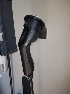

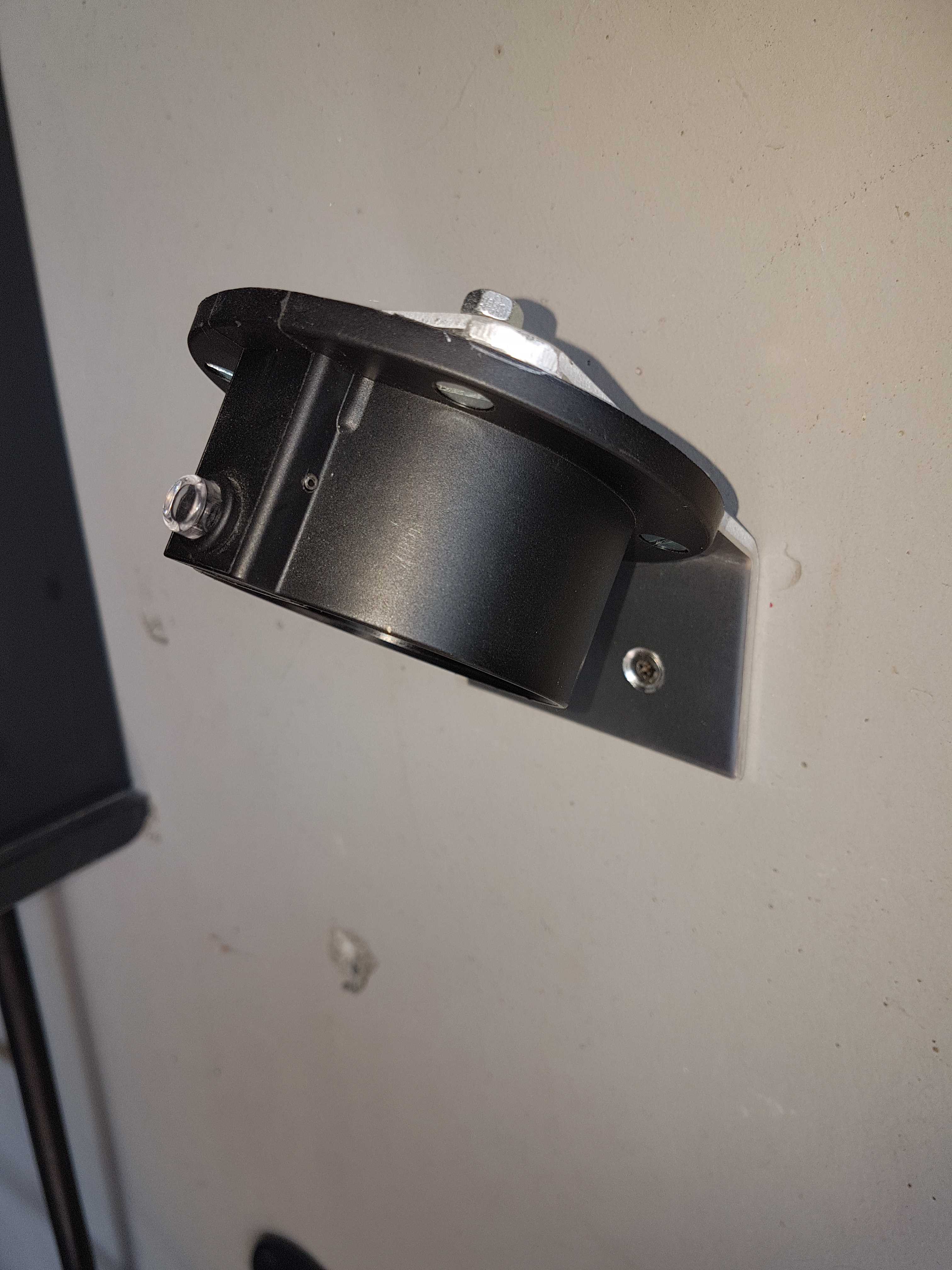

Ixh habe den Halter aus dem openWB shop auf einen Blechwinkel montiert:
Damit hängt das Kabel senkrecht nach unten.
