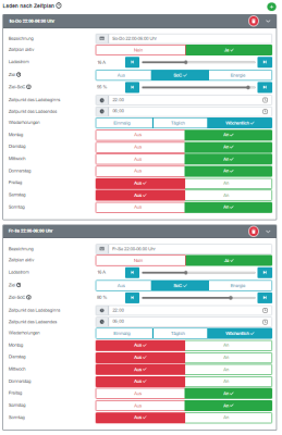

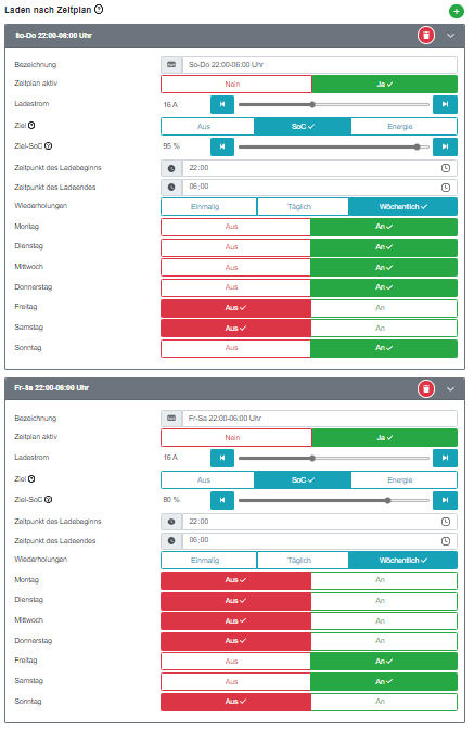

EDIT:
Was mir noch einfällt, vielleicht liegt es ja daran:
Ich habe in meinem Ladeprofil 2 Zeitpläne definiert, da ich So-Do bis 95%SoC und Fr-Sa nur bis 80% SoC aus dem Netz laden möchte.
Vielleicht kommt er dadurch durcheinander?
