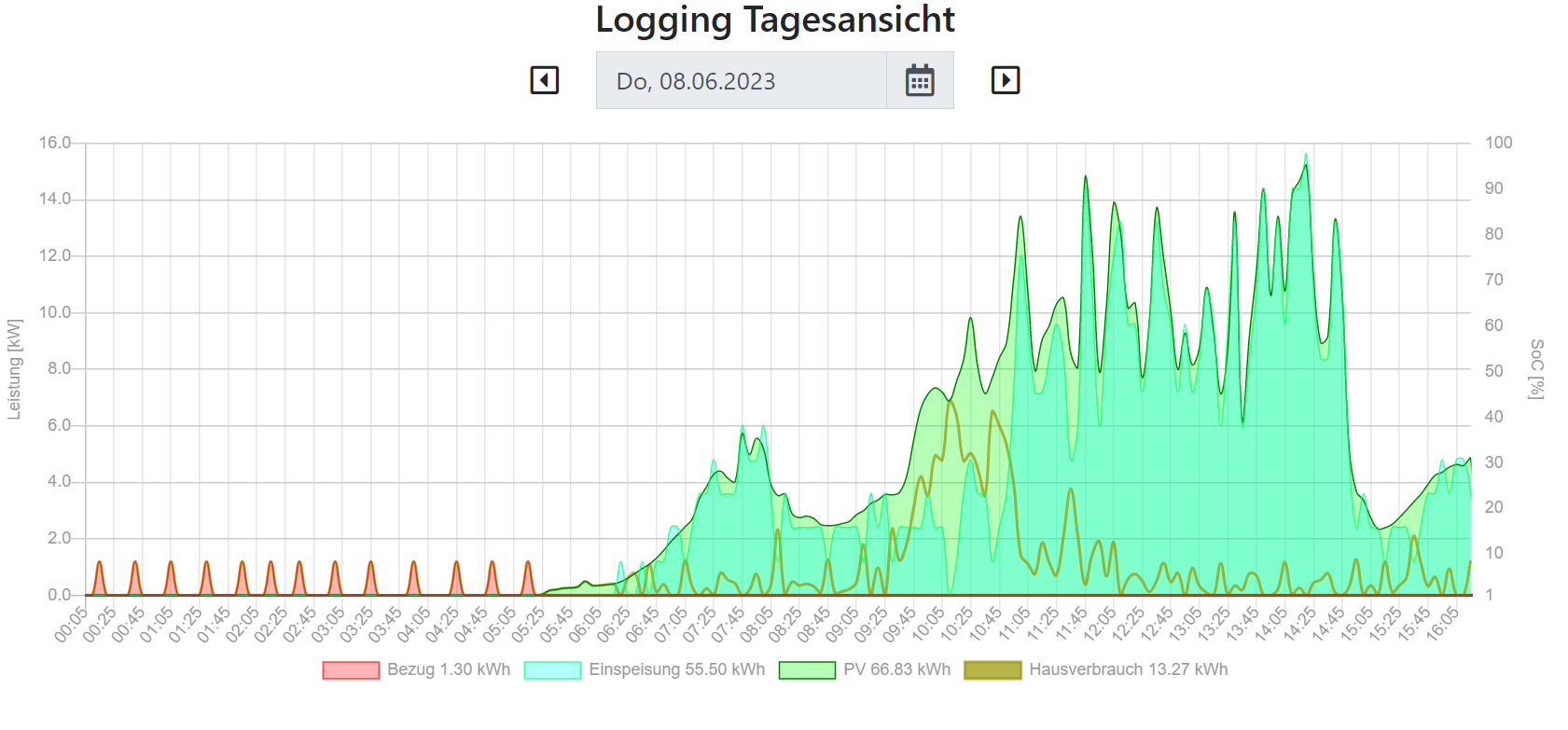

wir haben einen Ruhestromverbrauch von kontinuierlich etwa 0,2 kW. Der Graph macht daraus jedoch alle 25 min über 1 kW, und in der Zeit dazwischen 0 kW.
Eine Glättung habe ich nicht eingestellt.
Der Stromzähler wird, wenn ich es richtig sehe, alle 10 Sekunden abgefragt (via JSON) und bekommt auch immer die aktuell gültigen Werte. Das können nachts natürlich mal längere Zeit genau 0,2 kW sein. Die Umrechung x1000 auf Watt erfolgt im EVU Modul.
Ist das nur ein kosmetisches Problem, das ich leicht lösen kann?

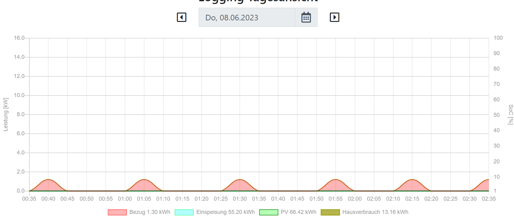

Im Gegensatz zu Logging Langzeit (Watt-basiert) sind die anderen Diagramme zählerstandsbasiert (Differenz der kWh-Stände über 5min). Wenn diese kWh-Stände zu ungenau sind (Es zählen etliche Stellen nach dem Komma.), kommt es zu solchen Darstellungen.
Welcher EVU-Zähler wird verwendet? Wie ist dessen Auflösung?

Inzwischen habe ich die Werte für den Tageslog gefunden, was die alleinige Berücksichtigung der Gesamt-kWh bestätigt.
0000,1632100.0
0005,1632100.0
0010,1632100.0
0015,1632200.0
0020,1632200.0
0025,1632200.0
0030,1632200.0
0035,1632200.0
0040,1632300.0
0045,1632300.0
0050,1632300.0
0055,1632300.0
0100,1632300.0
0105,1632400.0
0110,1632400.0
0115,1632400.0
0120,1632400.0
0125,1632400.0
0130,1632500.0
0135,1632500.0
0140,1632500.0
0145,1632500.0
0150,1632500.0
0155,1632600.0
0200,1632600.0
0205,1632600.0
0210,1632600.0
0215,1632700.0
0220,1632700.0
0225,1632700.0
0230,1632700.0
0235,1632800.0
Wäre es die einzige Lösung, die Auflösung hierfür Watt-genau umzustellen? Momentan habe ich es, um die Verarbeitung an anderer Stelle (Fhem) zu verschlanken, auf 1/10 kW konfiguriert.
Ich verwende einen Infrarot-Zählersensor in Verbindung mit Tasmota Script.

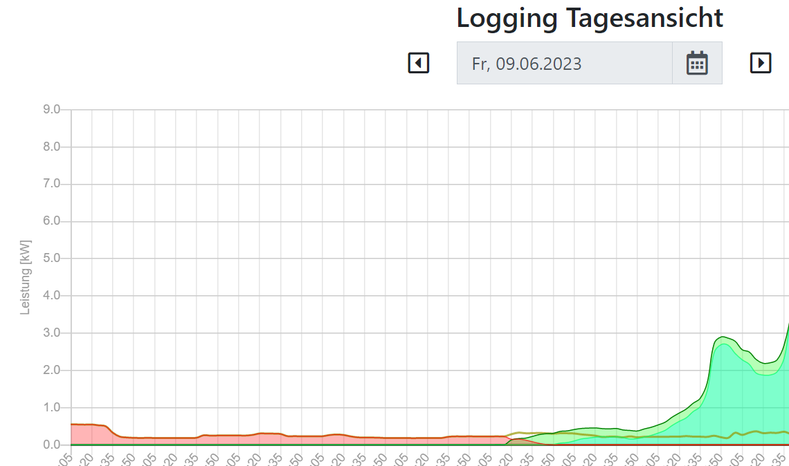

Die Anpassung der kWh für Bezug und Einspeisung auf 4 Stellen nach dem Komma führt nun zu einem korrekten Chart:
