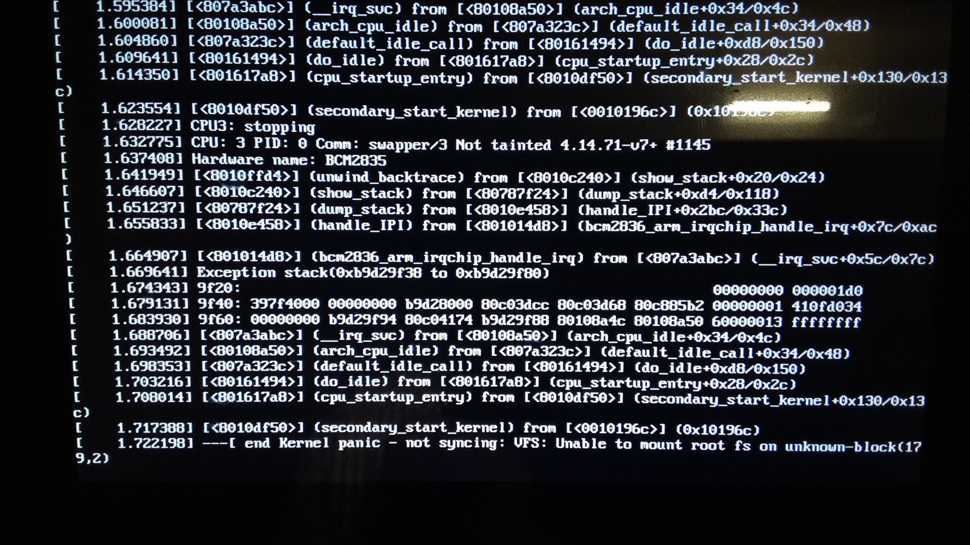

Meine OpenWb Duo (erste Generation) bleibt hängen, lässt sich nicht ansprechen (Web) bzw reagiert nicht.
Im Display wird folgendes angezeigt:
Ich vermute, dass die SD-Karte einen Defekt hat.
@Support gibt der Screenshot des Displays näheren Aufschluss darüber?

Re: OpenWb Duo (erste Generation) bleibt hängen
Ja, SD Karte defekt.
Definitiv tot
@humschti
@derNeueDet
Danke für Euer Feedback.
Der OpenWb-Support hat ein Ticket erstellt.
Ein kurzes Update:
Mir wurde eine neue SD-Karte auf Kulanz zugesendet.
Herzlichen Dank an das Supportteam.
