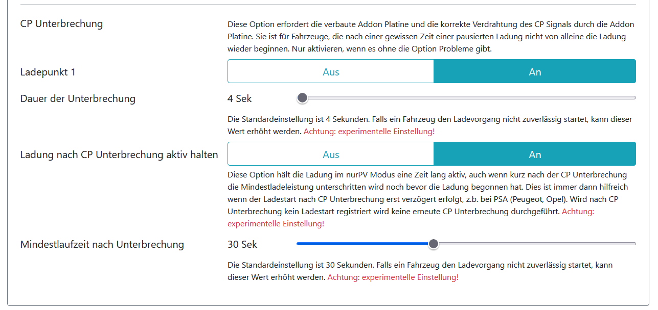

ich habe schon länger Probleme mit dem aufwecken von mein Hyundai Kona (Oktober 2020 aus Tschechien). Es ist eine CP-Unterbrechung istalliert & nichts geändert am Standard. Momentan läuft openWB auf Version 1.9.290.
Manchmal funktioniert das aufwecken gut und manchmal (sowie heute) gar nicht.
Welche Erfahrungen habt ihr mit dem Hyundai Kona gemacht? Habt ihr die Einstellungen verändert?
Danke für eure rückmeldung!
Erfahrungen CP-Unterbrechung Hyundai Kona

Re: Erfahrungen CP-Unterbrechung Hyundai Kona
Ich habe einen Kona aus Tschechien 02/21.
CP Unterbrechung ist garnicht eingeschaltet und er wacht bisher zu 100% auf.
Wenn er einschläft, hilft dann das ziehen und stecken des Kabels?
Bei unserem e-Niro hilft dann nämlich auch das nichts und dann kann natürlich auch die CP Unterbrechung nix mehr machen.
Ich habe die CP Unterbrechung mal ausgeschaltet und werde beobachten ob mein Problem sich damit gelöst hat.
Danke für eure Rückmeldung!
Ja, wenn ich den Stecker ziehe funktioniert es einwandfrei.Wenn er einschläft, hilft dann das ziehen und stecken des Kabels?
Moin,
unser Kona aus 2019 schläft nie ein - oder wacht zumindest völlig problemlos wieder auf. Der andere aus 2020 setzt ständig aus, CP-Unterbrechung geht mal und mal nicht... eher nicht. Was dann hilft, ist ein Status-Refresh in der Hyundai-App, danach startet die Ladung zu 99% immer. Hier aber das Problem, dass bei uns das Handynetz nix taugt und der Kontakt zum Fahrzeug in der Garage nicht immer Zustande kommt.
Insgesamt ist das eher unbefriedigend, da kann aber nach meiner Bewertung die openWB nix für, das ist der Software-Murks im neueren Kona.
Michael
