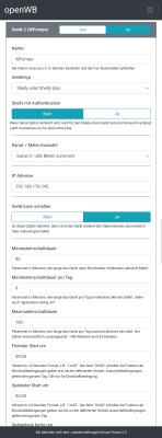

Hmm, ganz so ist das nicht. Aber es gibt Mindestlaufzeit und Abhängigkeit vom Überschuss und du kannst entscheiden, was passieren soll, wenn das Fahrzeug geladen wird.
Hast du eine Messung der WP Leistung?
Bei mir ist das z.B. eingestellt:
Die Einschaltschwelle steht bei 400W, soviel braucht meine WP für die WW Erzeugung und die Ausschaltschwelle ebenfalls auf 400W Bezug. Ich will dass mindestens 90 Minuten und maximal 180 Minuten angesteuert werden. Auto ist mir bei der geringen Leistung egal. Im Sommer ballert es eh um 9 Uhr und im Winter läuft sie dann halt nicht an oder das Auto ist zu der Zeit nicht zu Hause. Ich hab dann noch spätestens fertig bis eingestellt, damit die WW Erzeugung, sollte sie im Winter nicht über den Tag gelaufen sein, dann abends im Nebentarif laufen.

Re: Shelly auslösen wenn PV Produktion > x | Speicherzustand > y
Wue hoch ist Ladeleistung / entladeleistung deiner Battwrie.
Diesen Wert bei maximsler Speicherladung in Watt
Dann ein Smarthomegerät mit dem Typ shelly definieren. Dann mindestlaufzeit 30 Minuten
Dann Einschaltschwelle 2000
Ausschaltschwelle 0
Der Überschuss wird am Evu Punkt gemessen, pv Leistung ist nicht relevant.
Sonst entspricht die Parametrisierung deiner Anforderung.
Ausschaltschwelle 0
