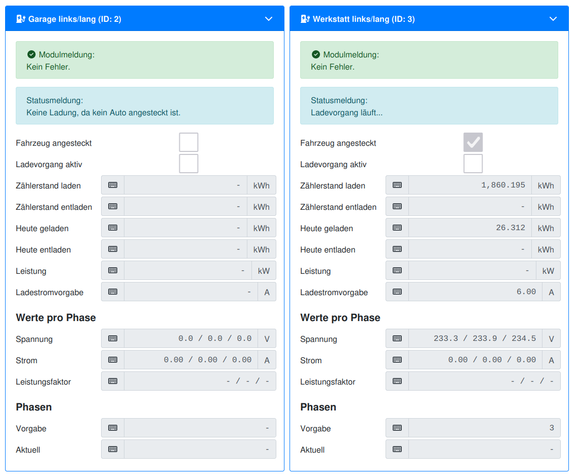

Hallo OpenWB-Team,
folgendes Setup:
* 2x OpenWB Duo Kaufboxen, Firmware 1.9.301, Modus: nur Ladepunkt
* Übergeordnet eine virtuelle Maschine mit Firmware 2.0 RC1 die Lastmanagement etc. macht.
Seit gestern ging ein Ladepunkt nicht, heute habe ich den Fehler gefunden: einer der Zähler in einer der OpenWB Duos liefert keine Werte mehr (siehe Screenshot). Denselben Fehler hatte ich vor ca. einem halben Jahr schon einmal in der anderen OpenWB.
Wie kann ich Euch ein Debug-Log zukommen lassen? Wenn die physikalischen Boxen im "nur Ladepunkt"-Modus sind, wie bekomme ich dann ein Logfile der Box? Oder reicht dann auch das Logfile der Masterinstanz?
Nach eine Power-Cycle der Box ging alles wieder.

Hallo - ich habe ein ähnliches/gleiches Problem - zeigt denn der intern verbaute Zähler was an - oder ist der auch auf "0"? Bei mir zeigt der interne Zähler die Spannungswerte bzw. Leistungswerte an... Die Ladeleistung ist - in egal welchem Modus aber laut Display immer 1W - obwohl mit zwei Phasen a 10 Ampere geladen wird...
Bin auch schon im Support - mal sehen, was die Lösung sein wird....

Da die Box relativ schlecht erreichbar verbaut ist, habe ich nicht auf das Display des Zählers schauen können.
