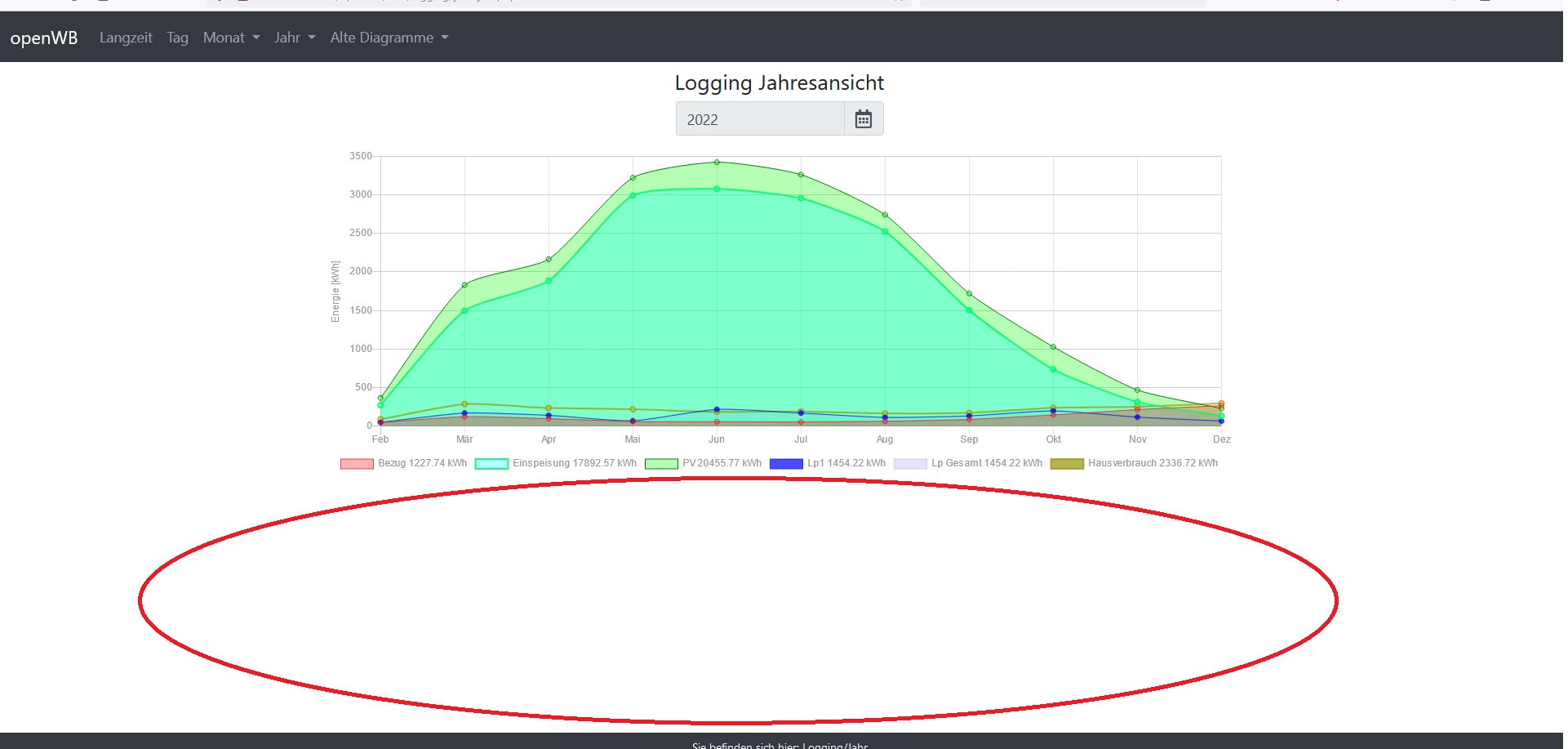

Kleiner "Verbesserungsvorschlag" für die Graphen: Könnte man die Bildschirmseite nicht besser nutzen? Ein Graph deckt nur etwa die Hälfte des weißen Fensters ab. So ist Platz verschenkt. Wäre er in der Höhe größer, so könnte man z.T. mehr erkennen.
