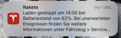

Moin zusammen,
habe ein Model 3 das ich an der openWB (Version: 1.9.301 ) lade, mit "MIN + PV".

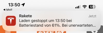

Ab und zu bricht das Laden kurz ab und die folgenden Pushmeldungen kommen:

Habe nun mal in den Logs gesucht was das sein könnt.
Ladestatus Änderungen:
2023-06-29 14:10:28: PID: 17444: alle Ladepunkte, Lademodus Min und PV. Ändere Ladeleistung auf 6 Ampere (LV0)
2023-06-29 14:02:07: PID: 22749: alle Ladepunkte, Lademodus Min und PV. Ändere Ladeleistung auf 16 Ampere (LV0)
2023-06-29 13:51:48: PID: 12402: alle Ladepunkte, Lademodus Min und PV. Ändere Ladeleistung auf 6 Ampere (LV0)
2023-06-29 13:43:27: PID: 17743: alle Ladepunkte, Lademodus Min und PV. Ändere Ladeleistung auf 16 Ampere (LV0)
2023-06-29 13:43:17: PID: 16435: alle Ladepunkte, Lademodus Min und PV. Ändere Ladeleistung auf 13 Ampere (LV0)
Nur PV Log:
2023-06-29 14:02:16: PID: 24072: Gesamt Anzahl Phasen= 1 (LV0)
2023-06-29 14:02:16: PID: 24072: LP1 Anzahl Phasen während Ladung= 1 (LV0)
2023-06-29 14:02:16: PID: 24072: Alte Anzahl genutzter Phasen= 1 (LV0)
2023-06-29 14:02:07: PID: 22749: Schaltschwelle: 230, zum runterregeln: 0 (LV0)
2023-06-29 14:02:07: PID: 22749: Gesamt Anzahl Phasen= 1 (LV0)
2023-06-29 14:02:07: PID: 22749: LP1 Anzahl Phasen während Ladung= 1 (LV0)
2023-06-29 14:02:07: PID: 22749: Alte Anzahl genutzter Phasen= 3 (LV0)
2023-06-29 14:01:32: PID: 20773: Schaltschwelle: 690, zum runterregeln: 0 (LV0)
2023-06-29 14:01:32: PID: 20773: Gesamt Anzahl Phasen= 3 (LV0)
2023-06-29 14:01:32: PID: 20773: LP1 Anzahl Phasen während Ladung= 3 (LV0)
2023-06-29 14:01:32: PID: 20773: Alte Anzahl genutzter Phasen= 3 (LV0)
2023-06-29 14:00:47: PID: 19466: Schaltschwelle: 690, zum runterregeln: 0 (LV0)
2023-06-29 14:00:47: PID: 19466: Gesamt Anzahl Phasen= 3 (LV0)
2023-06-29 14:00:47: PID: 19466: LP1 Anzahl Phasen während Ladung= 3 (LV0)
2023-06-29 14:00:47: PID: 19466: Alte Anzahl genutzter Phasen= 3 (LV0)
2023-06-29 14:00:37: PID: 18156: Schaltschwelle: 690, zum runterregeln: 0 (LV0)
2023-06-29 14:00:37: PID: 18156: Gesamt Anzahl Phasen= 3 (LV0)
2023-06-29 14:00:37: PID: 18156: LP1 Anzahl Phasen während Ladung= 3 (LV0)
2023-06-29 14:00:37: PID: 18156: Alte Anzahl genutzter Phasen= 3 (LV0)
2023-06-29 14:00:26: PID: 16846: Schaltschwelle: 690, zum runterregeln: 0 (LV0)
2023-06-29 14:00:26: PID: 16846: Gesamt Anzahl Phasen= 3 (LV0)
2023-06-29 14:00:26: PID: 16846: LP1 Anzahl Phasen während Ladung= 3 (LV0)
2023-06-29 14:00:26: PID: 16846: Alte Anzahl genutzter Phasen= 3 (LV0)
2023-06-29 14:00:17: PID: 15536: Schaltschwelle: 690, zum runterregeln: 0 (LV0)
2023-06-29 14:00:17: PID: 15536: Gesamt Anzahl Phasen= 3 (LV0)
2023-06-29 14:00:17: PID: 15536: LP1 Anzahl Phasen während Ladung= 3 (LV0)
2023-06-29 14:00:17: PID: 15536: Alte Anzahl genutzter Phasen= 3 (LV0)
2023-06-29 14:00:07: PID: 13936: Schaltschwelle: 690, zum runterregeln: 0 (LV0)
2023-06-29 14:00:07: PID: 13936: Gesamt Anzahl Phasen= 3 (LV0)
2023-06-29 14:00:07: PID: 13936: LP1 Anzahl Phasen während Ladung= 3 (LV0)
2023-06-29 14:00:07: PID: 13936: Alte Anzahl genutzter Phasen= 3 (LV0)
2023-06-29 13:59:56: PID: 12538: Schaltschwelle: 690, zum runterregeln: 0 (LV0)
2023-06-29 13:59:56: PID: 12538: Gesamt Anzahl Phasen= 3 (LV0)
2023-06-29 13:52:08: PID: 15048: Alte Anzahl genutzter Phasen= 3 (LV0)
2023-06-29 13:51:58: PID: 13709: Schaltschwelle: 690, zum runterregeln: 0 (LV0)
2023-06-29 13:51:58: PID: 13709: Gesamt Anzahl Phasen= 3 (LV0)
2023-06-29 13:51:58: PID: 13709: LP1 Anzahl Phasen während Ladung= 3 (LV0)
2023-06-29 13:51:58: PID: 13709: Alte Anzahl genutzter Phasen= 3 (LV0)
2023-06-29 13:51:47: PID: 12402: Schaltschwelle: 690, zum runterregeln: 0 (LV0)
2023-06-29 13:51:47: PID: 12402: Gesamt Anzahl Phasen= 3 (LV0)
2023-06-29 13:51:47: PID: 12402: LP1 Anzahl Phasen während Ladung= 3 (LV0)
2023-06-29 13:51:47: PID: 12402: Alte Anzahl genutzter Phasen= 1 (LV0)
2023-06-29 13:51:12: PID: 10357: Schaltschwelle: 230, zum runterregeln: 0 (LV0)
2023-06-29 13:51:12: PID: 10357: Gesamt Anzahl Phasen= 1 (LV0)
2023-06-29 13:51:12: PID: 10357: LP1 Anzahl Phasen während Ladung= 1 (LV0)
Es scheinnt also immer beim Ändern der Phasen zu passieren.

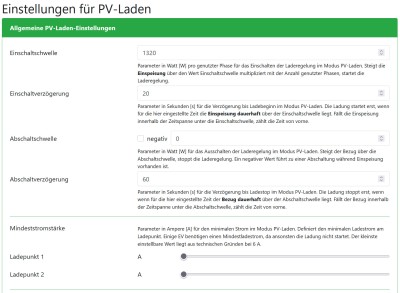

Was habt ihr für Werte bei dfen Einstellungen für PV-Laden?
Kann das daran liegen, dass die Werte nicht passen oder liegt das an was anderem?
Danke und Grüße
KF

Bei der Änderung der Phasen wird die Ladung immer kurz unterbrochen und dann neu gestartet. Vermutlich bekommst du daher die Meldungen.

Ganz normal beim umschalten der Phasen.
Also die Pushmeldung einfach ignorieren oder gibts da eine andere Lösung?
Beiträge: 8418
Has thanked: 127 times
Been thanked: 142 times
Re: "MIN + PV" bricht ab...
Ich habe bei PV-Laden immer 20 auf Vorrat im phone liegen :lol: . Ignorieren - fertig.
