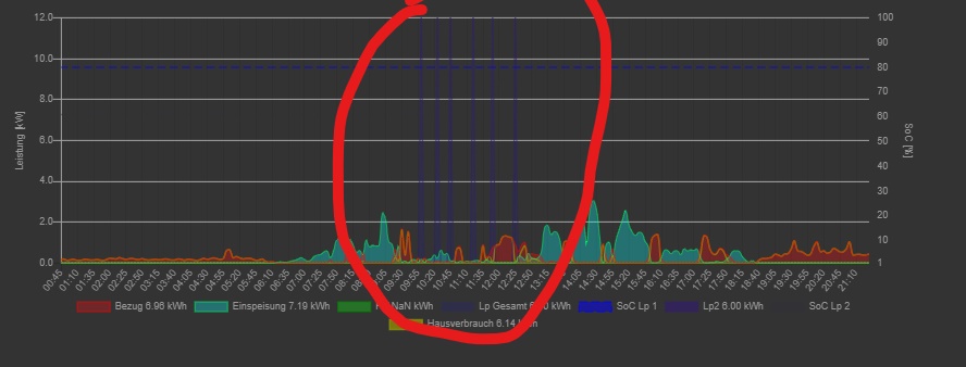

Guten Tag,
bräuchte eure Hilfe, ich habe neben der OpenWB, wo alle bestens läuft, noch einen go-e in Betrieb. Hier hab ich schon länger ein Darstellungsproblem. Beim Laden und auch im der Tages und Logging Ansicht hab ich nur einzelne Ausschläge der Ladeleistung - ist aber nur ein Darstellungsproblem, laden funktioniert einwandfrei damit. Beispiel im Anhang. Könnte jemand eine Ladekurve von seiner go-e einstellen oder mir zusenden. Vielen Dank
- Beiträge: 1034
Re: openWB 1.9 mit go-e V2 mit aktueller Version übernimmt keine A-Vorgaben mehr
Das ist normal. Der go-e hat nur ganze kWh im Zählerstand.
