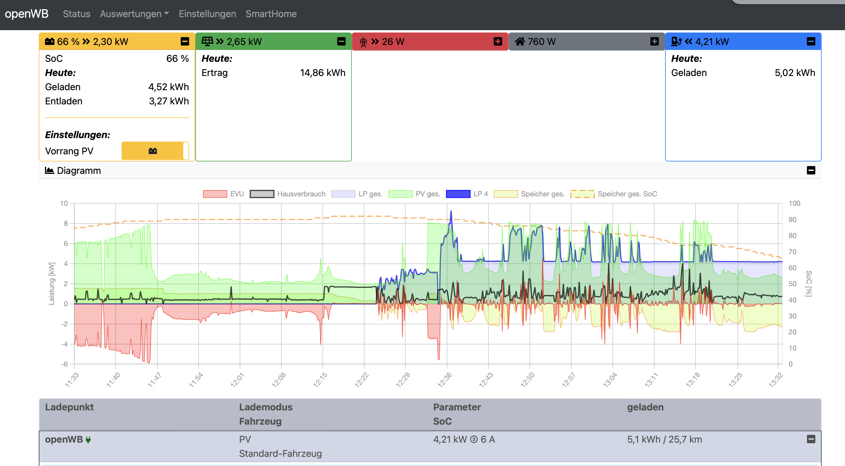

Bin jetzt auf dem master 2023-07-05 09:19:58 +0200 [39e119495] und so wie es scheint funktioniert das mit der 1p3p Umschaltung jetzt reibungslos in beide Richtungen. Der Speicher wird komischerweise immer noch teilweise entladen, aber nur 1-4% wenn ich das richtig sehe (siehe Screenshot).
