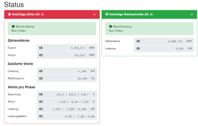

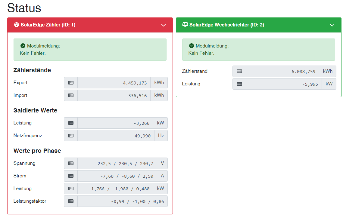

ich habe heute die Version 2.x (db321f5ab) aufgespielt. Leider werden mir negative Werte beim Zähler und Wechselrichter angezeigt. Der negative Wert entspricht dem Wert der aktuell eingespeist wird. Wechselrichter habe ich einen SolarEdge SE12,5k und ein InlineEnergymeter von Solaredge. Mit der Version 1.9 habe ich diese Probleme nicht.
Übersehen ich evtl. eine Einstellung?

Wo ist das Problem? Sieht doch gut aus.
PV-Leistung ist immer negativ, es sei denn es wird der Standby-Verbrauch in der Nacht angezeigt, der ist dann positiv. Einspeiseleistung ist ebenfalls negativ, war auch schon in 1.9 der Fall. Also: alles bestens.

Vllt war ich verwirrt durch eine Meldung die beim einrichten kam. Sinngemäß stand dort: "Hausverbrauch ist zu negativ bitte Lastmanagement prüfen".
Wenn ich jetzt auf der Startseite von openWB bin sieht es tatsächlich schlüssig aus.
