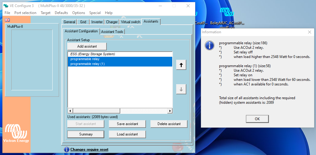

Kennst du die Assistenten? Also in der Liste in der der ESS Assistent (evtl. mit frequency-shift bei AC-out PV Wechselrichtern) auch drin ist.
Hier legst du 2 Relay Assistenten an. Erst muss man wissen, dass ON immer prio vor OFF hat. Sind mehrere Optionen gewählt gilt immer ODER.
Anbei eine zusammenfassung als Bild.
- ACout 2 bleibt bei Netz immer ON,
- geht das Netz und ist die Last für 0 Sekunden darüber wird sofort abgeschaltet (so fliegt nicht auch der ACout 1 weg)
- geht das Netz, aber die Last ist nicht kritisch, bleibt ACout2 immer ON
- ist das Netz aus und ACout2 ebenfalls, aber die Last liegt tiefer, wird nach 60 Sekunden wieder eingeschaltet (Derweil hat NodeRed die WB auf "Stop" gestellt)
Der Pi wird auf POE Versorgung und USV umgestellt.
Im EVSE-DIN habe ich die 13A Ladung deaktiviert beim Bootvorgang. Da sonst der ACout2 OFF geht weil das EV lädt bevor der PI seine Einstellungen übertragen kann.
Einphasiges PV-Laden im Inselbetrieb ist dann schwierig. Da ja nicht über das Netz saldiert wird und der Multi Phase L1 die ganze Last stemmen müsste. Aber sanftes 3 Phasiges Laden wäre immer noch gut möglich. Dann wäre wohl Min+PV ab 6A mit 3 Phasen das Beste.
Alles ein wenig mit Überlegung, aber gestern getestet und läuft wirklich gut. Den POE-Splitter habe ich noch mit einer Powerbank simuliert.
Wenn jemand noch Tipps hat oder eine bessere Lösung: Gerne melden! Ich bin von den Multiplus begeistert, NodeRed lässt sich gut integrieren und die openWB passt natürlich auch gut dazu!
