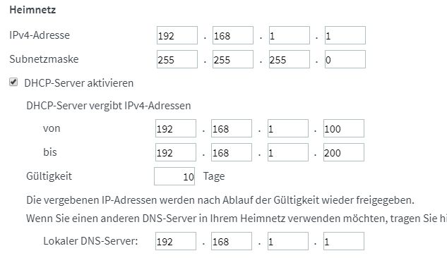

Die openWB weißt sich in diesem Netz immer eine IP zu zur Kommunikation mit satelliten, evu kit und co.
Statt einer festen IP solltest du per DHcP den Lease fix setzen.

Hallo Kevin, vielen Dank für die schnelle Antwort!
Ich habe mir nebenbei auch noch meine FritzBox angeschaut... siehe Anhang
D.h. meine anderen Festen-IP-Geräte belasse ich alle von 1 bis max 99
Die openWB nimmt sich dann ab 100 irgendeine Adresse und sage dann in den Einstellungen "Diesem Netzwerkgerät immer die gleiche IPv4-Adresse zuweisen."
Ich denke, dass ich es verstanden habe.

Richtig.
