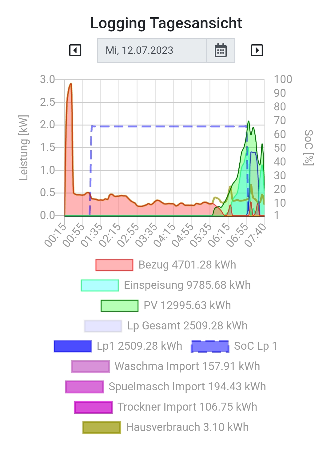

gestern Nacht ist bei uns ein ordentliches Gewitter runtergegangen. Fast eine Stunde war der Strom bei uns weg.
Die openwb läuft wieder, allerdings hat der Ausfall das logging komplett durcheinandergebracht. Sprich es stehen da jetzt riesige Werte drin.
Kann man das irgendwie korrigieren oder muss ich bis zum nächsten Tag warten? Und was ist dann mit dem Monatswert?
Lustig ist auch, dass die Smarthome-Geräte auch ordentliche Verbrauch anzeigen. Die sind sicher seit dem Ausfall nicht gelaufen. Woher kommt das?
Vielleicht kann mir da jemand weiterhelfen, das wäre klasse!

Die Werte sollten morgen wieder stimmen
