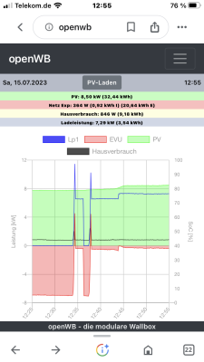

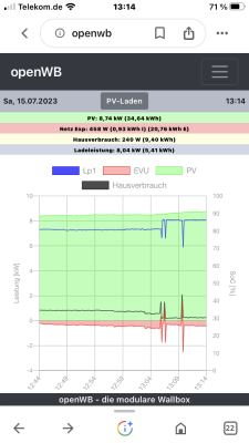

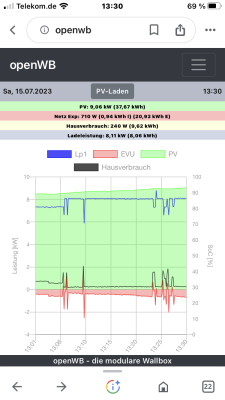

Warum nimmt er, nicht die letzten verfügbaren Watt? Einstellung pv Automatik mit 16 a?

Weil der Laderegler but in 1A Schritten regelt in der 1.9. 1Ax3px230V=690W. Wenn also nicht mehr als 690W eingespeist werden, regelt er nicht weiter hoch.
Ansonsten hättest du ja Bezug aus dem Netz.

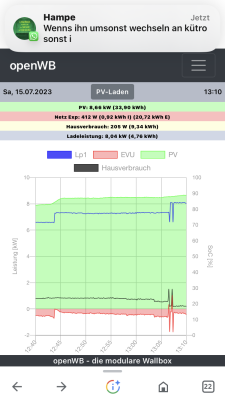

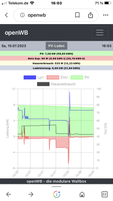

Bei nur 3 phasig Einstellungen schaut’s besser aus ist das normal?

Nein, das ist nur dein Eindruck, passt halt gerade von Erzeugung und Hausverbrauch genau drauf. Die Regelung in feineren Schritten kommt erst mot der V2.0 und wenn in der Box die passende Firmware für den Laderegler installiert ist. 3 Glied on der Kette ist dann noch dein Fahrzeug. Wenn das auf ganze A rundet, dann hilft das alles nichts. Bei 1 phasiger Ladung sind es nur 230W bis zum nächsten Ampere Schritt. Aber bei 3 P können schon mal 600W eingespeist werden. Aber ganz ehrlich, das macht den Kohl nicht fett.
