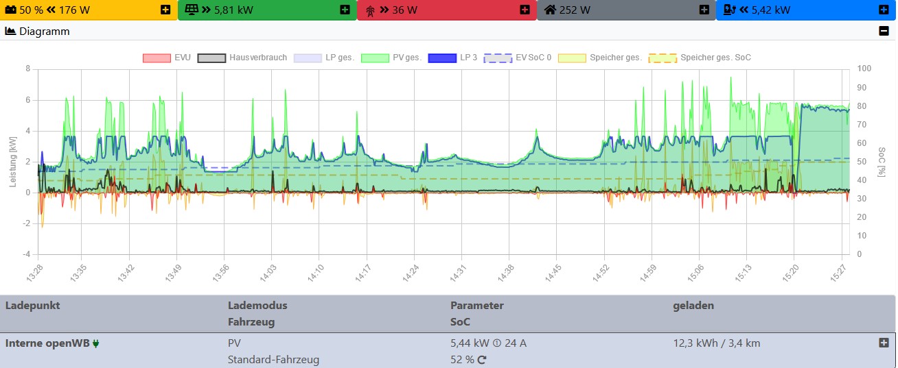

Das Thema wurde zwar bereits vor einiger Zeit im Thread "Pulsierende Ladung mit 2.0" angesprochen, bislang konnte ich aber trotz aktuellem Master noch keine Änderung beobachten.
Fehlerbild: Die PV-Überschussladung passt sich zunächst dem tatsächlichen PV-Überschuss genau an. Unter nicht nachvollziehbaren Umständen kommt irgendwann die Ladung nicht mehr über ca. 3,7 kw (variiert um ca. 0,1 kw) hinaus, obwohl genug Überschuss vorhanden ist.
Manchmal reguliert sich das von selbst wieder, aber auf jeden Fall nach kurzem Stop der Ladung und Wiedereinschaltung.
Das Problem sieht man auf dem Graphen (auch nach Stop und Start)
Das Detaillog hierzu von Start zu Start:

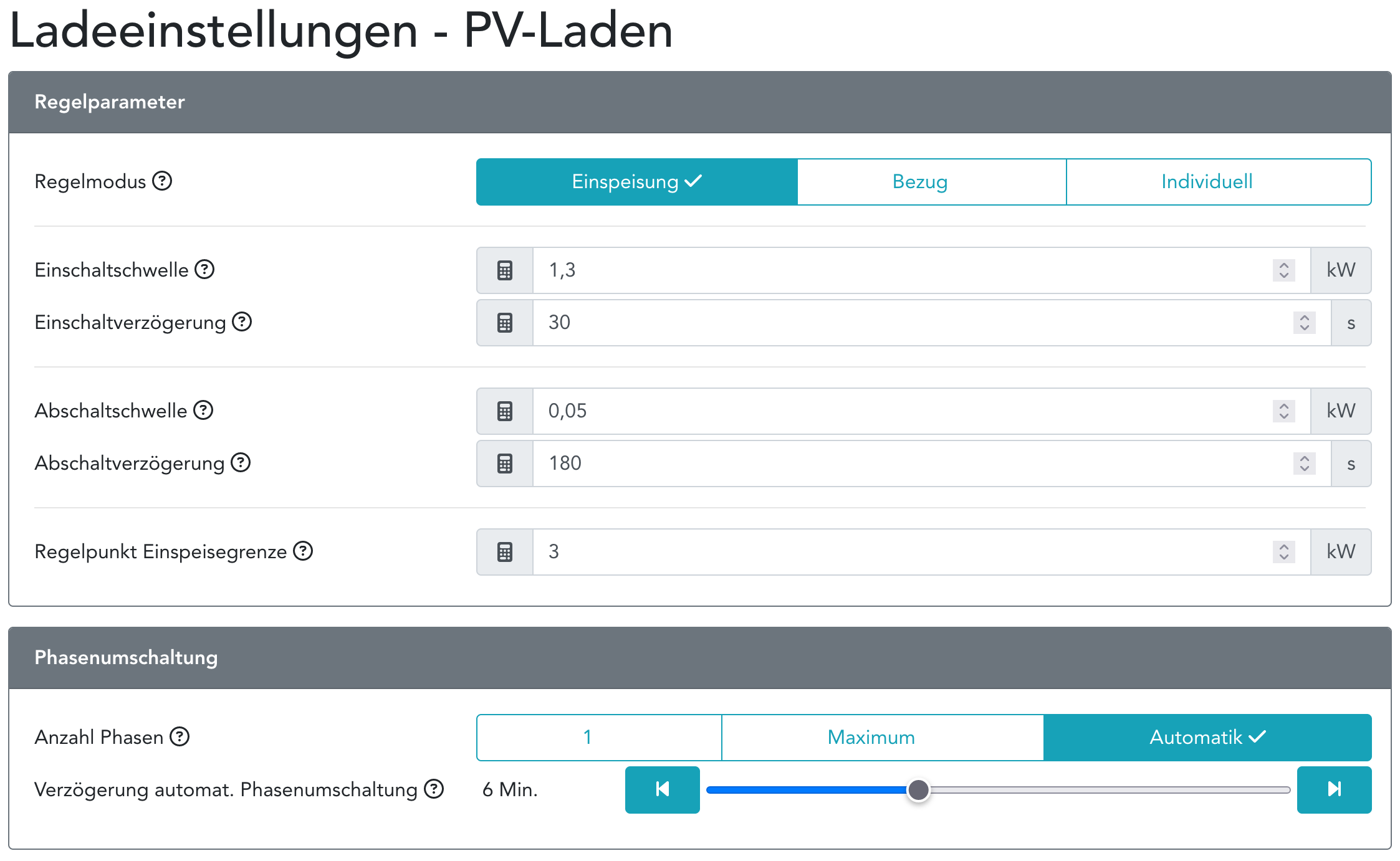

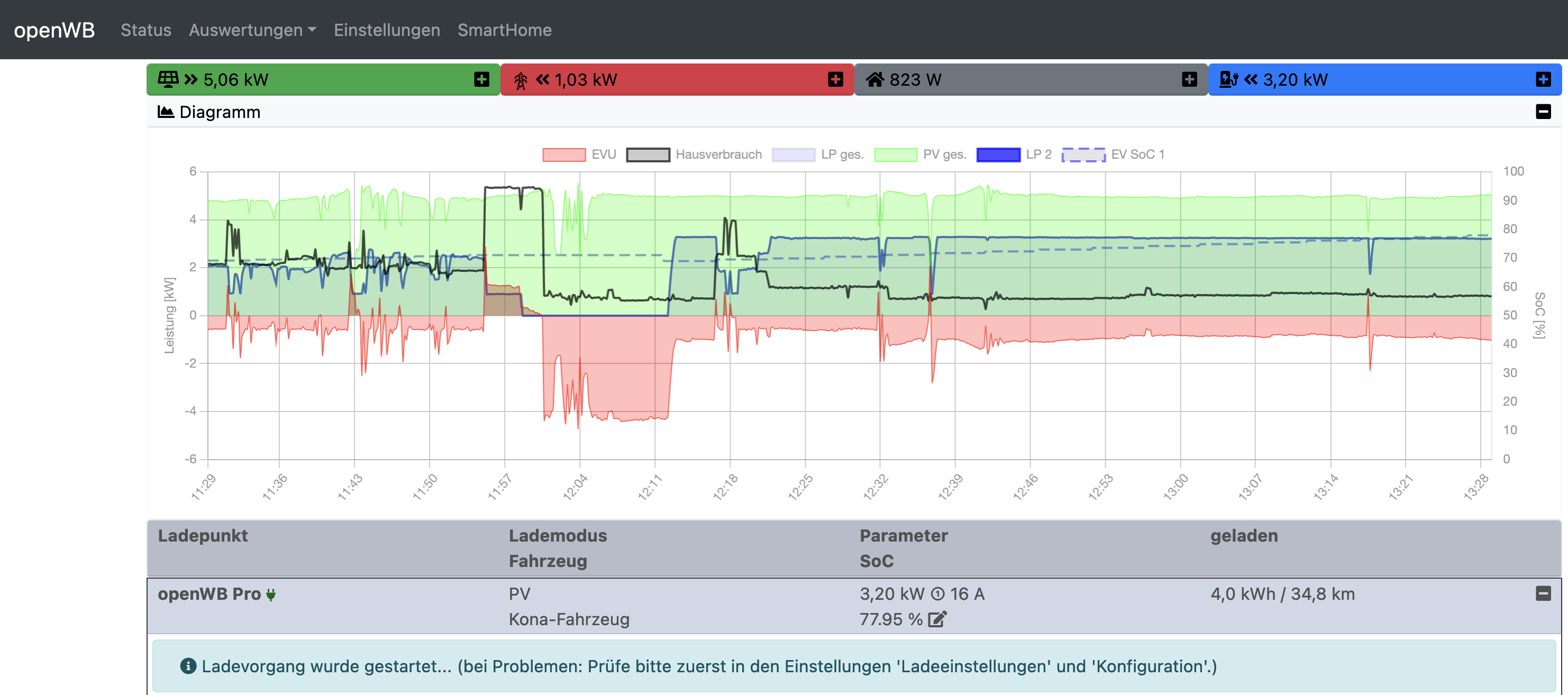

LenaK hat geschrieben: Mo Jul 17, 2023 8:40 am Es darf um max 5A über den aktuell genutzten Strom geregelt werden.
Kann mit bitte mal jemand diesen Satz erklären? Ich verstehe das nicht.
LenaK hat geschrieben: Mo Jul 17, 2023 1:38 pm Ja, das Auto darf max 5A weniger als der zugeteilte Strom verwenden. sonst wird nicht weiter hochgeregelt.
Und die Antwort verstehe ich auch nicht. Ich bin leider nur Endanwender und keine studierte Fachkraft.
Bei mit steht das auch mit den 5A. Es wird auch nicht mehr auf 3 Phasen gewechselt wie bei der 1.9er Version, sondern ich habe stellenweise Überschuss bis über 1 KW der eingespeist ist anstatt zum Laden verwendet zu werden.
2023-07-20 13:42:00,609 - {root:65} - {INFO:MainThread} - # ***Start***
Gruß Andi

Laut deinem Screenshot gibt die Wallbox 16A frei, das Auto zieht sich aber nur knapp 14A (3,2kW=3200W geteilt durch 230V). Daher regelt die Wallbox auch nicht höher bzw. schaltet auf 3 Phasen, da das Auto nicht mitzieht.
Ist vielleicht im Auto selbst oder der App vom Auto eine Begrenzung der Ladeleistung aktiv?
Beiträge: 4035
Been thanked: 89 times
Re: "Festfrierende" Ladung bei ca. 3,7 kw
Ansonsten die erlaubte Stromabweichung des Fahrzeugs hochsetzen, dann sollte auch auf drei Phasen umgeschaltet werden.
