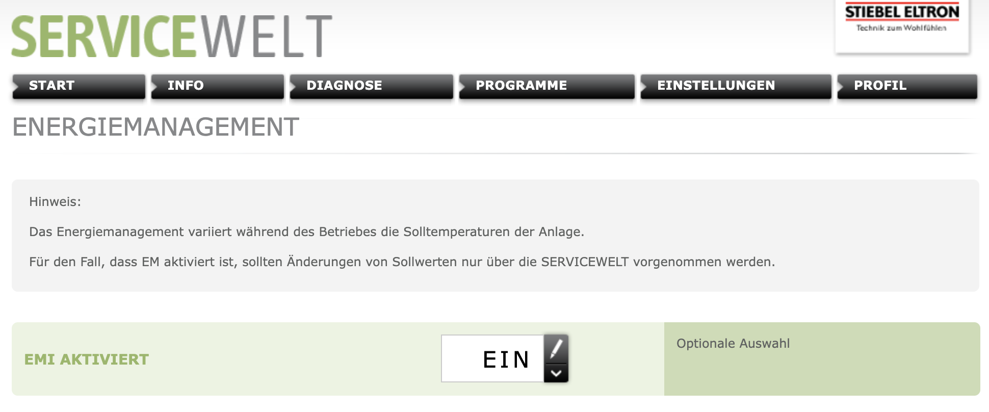

Revitmann hat geschrieben: Di Jul 18, 2023 8:30 am Danke, den ISG Web und SMA HomeManager habe ich auch. Nur: wo stelle ich das ein? Hast Du eventuell ein Screenshot? Danke und liebe Grüße
Zuerst solltest du im isgweb sicherstellen dass EMI aktiviert ist, unter Einstellungen -> Energiemanagement:
Wenn du den Punkt nicht hast, dann ist EMI nicht aktiviert und du musst es bei Stiebel erst bestellen.
Dann im Sunnyportal bei den Verbrauchern einen neuen Verbraucher hinzufügen: https://www.sunnyportal.com/HoMan/Consumer/Overview
Wie ich das genau gemacht habe, weiss ich nicht mehr, ist schon zu lange her... Wahrscheinlich auf "Verbraucher hinzufügen" geklickt https://www.sunnyportal.com/HoMan/Consumer/Add oder in der Geräteübersicht "Neugeräte suchen".
Aber wie gesagt, ist schon über 3 Jahre her, die genauen Schritte müsstest du im Netz suchen.
